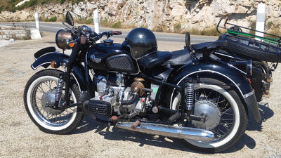

La forme du guidon doit être adaptée à ta morphologie, un guidon haut aide à contrer plus facilement par contre fait plus travailler les reins pour les grands, si tu supprimes le déport (voir le frein de direction) ton attelage sera plus sensible au guidonnage.
La largeur est importante attention tout de même au passage du pare-brise du panier.
Perso j'ai opté pour un guidon de K750 sur pontets déportés associé à un amortisseur de direction (merci JPA).
Petit détail complémentaire, l'utilisation de poignées caoutchouc bombées apporte confort et meilleur maintien de la direction.
Les adeptes du "tout d'origine" ne changent rien, réplique oblige.
Conclusion faite avant et après montage de la fourche à balancier.

Super les flancs blancs !!!
T'es toujours pas passé à saint Symphorien au fait ??
Merci pour les précisions. Actuellement j'ai un guidon de vmax (c'est pas une blague) trouvé d'occase sur mon ural. Il est assez plat et surtout n'a pas beaucoup de cintre, du coup je suis en appui sur les poignets, c'est assez désagréable. En plus c'est même pas du 22, ça doit être du 21 et quelques, et mes commodos tournent à force... Le problème des pontets d'origine, c'est qu'ils sont en 25 et que j'ai des commodos en 22. J'ai mis du clinquant dans les pontets pour compenser et une fois bien serré ça bouge pas mais ça me satisfait moyennement tout de même. C'est pour ça que j'aimerai mettre mes pontets non déportés en 22 avec un guidon qui a pas mal de cintre comme sur les 750 récents.
- Messages : 2610
Re: guidon diamètre 22 style ural 750
Le temps de m'installer en Ardèche par la suite oui.Super les flancs blancs !!!T'es toujours pas passé à saint Symphorien au fait ??
