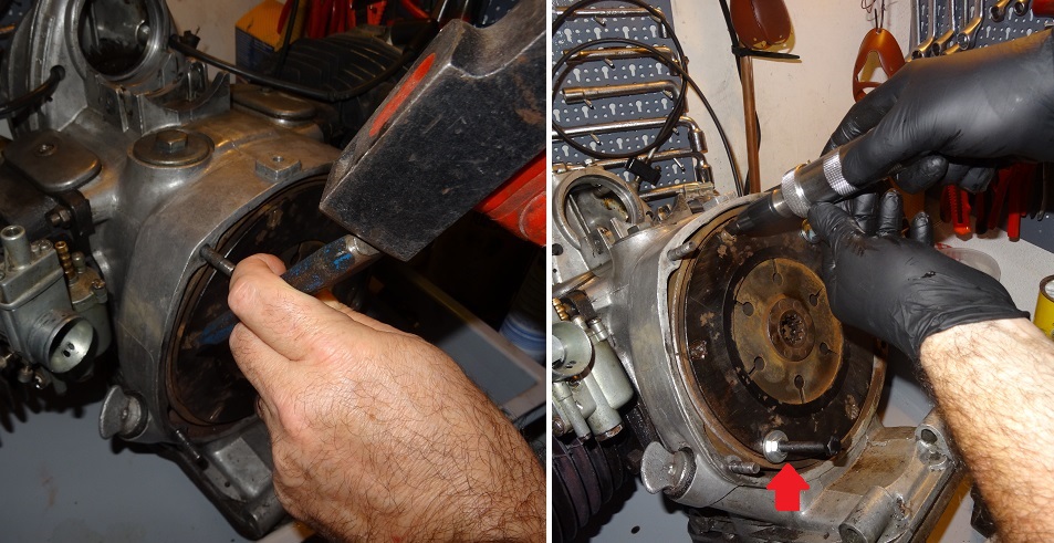

Pas moyen d'enlever les vis du volant, grosse qualité du pas de vis qui se déforme dès que le tournevis glisse un peu...
Va falloir que je trouve une solution
En tout cas merci pour vos réponses!

Les vis têtes fendues qui tiennent les disques ? Si tu parles de celle ci, j'ai fait au tournevis à frapper, sinon au burin, tu essayes de faire tourner ta vis en tapant sur le périmètre en travers. Je sais pas si c'est très claire tout ça :roll:
les têtes de vis sont arrêtées par un coup de pointeau, normalement...
un petit coup de petite méche (2 /2,5mm ) dans les coups de pointeau aideront
tournevis à frapper, c'est le mieux mais dans la position qui dévisse, alors là, c'est top, coup sec , marteau couillu
sinon marteau/ bédane tangentiellement à la tête de vis en accompagnant la vis qui se desserre
sinon percer à 4, bien centré (par un coup de pointeau) et ...marteau bédane
sinon, passer à 5 en perçage voire 6 SI bien centré
Messages : 5511
1- Burin pour virer le sertissage
2- tournevis à choc pour dévisser
Le fichier joint Dépose embrayage 01.jpg n’est plus disponible.
