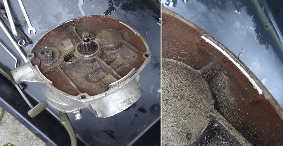

- j'ai essayé à nouveau la boîte à vide, pas de problème
- la boite sans la tige de butée : pas de problème
- la boîte avec la tige : ça a finalement fonctionné 1x mais ça veut de nouveau plus
Boîte serrée ou pas ça change rien..
Rien ne se balade dans la boîte non plus

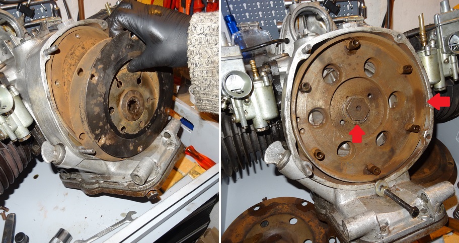

Donc on a renlevé la boîte de vitesse, et essayé de tourner la roue d'embrayage seule, et elle tourne bien sur 3/4 et faut forcer sur le dernier quart, est-ce normal ? Est-ce que tout mes problèmes viendraient en fait de là ?
Sachant que le bout carré de ma tige de butée, n'est plus carré
Je suppose qu'il vaudrait mieux la changer ?

putain, fais un effort avec ton vocabulaire !!!
c'est essentiel si tu veux être compris
c'est quoi la roue d'embrayage ?
le volant moteur ?
si c'est ça , soucis dans le moteur plutôt que dans la boite
le volant moteur ?
- Messages : 5460
Si le volant moteur est en vrac et qu'il touche les parois de la boîte, c'est mort.
L'explication est là:
http://forum.dnepr-ural.fr/viewtopic.ph ... 1&start=70
Yes pardon.. je trouvais plus mes mots ce matin et faisant deux choses en même temps..
Donc faudrait démonter le moteur?
Sachant que j'avais déjà déjà démonté jusqu'au vilebrequin et qu'il ne semblait pas y avoir de problème à ce niveau. donc ce serait encore plus loin le problème?
Je n'avais pas vu ta réponse, je vais checker çaKreuzhof a écrit :Si le volant moteur est en vrac et qu'il touche les parois de la boîte, c'est mort.
