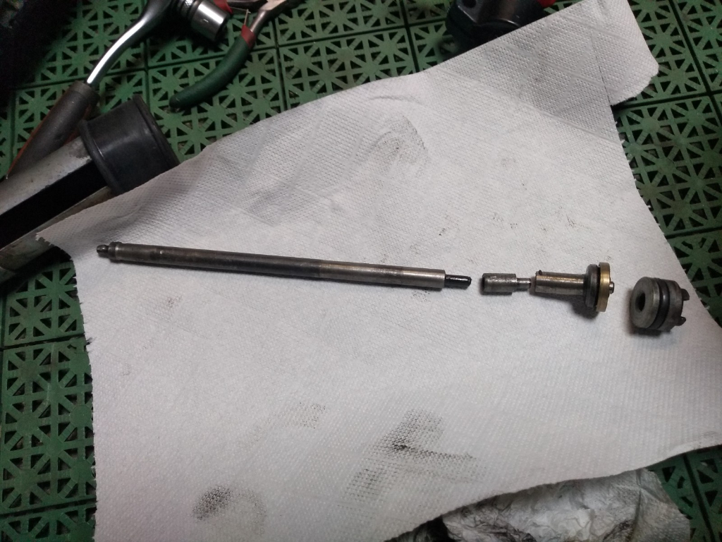

Ici on avance tout doucement..
J'ai très envie de foutre le feu à la bécane là tout de suite... !
Boite de vitesse démontée : le kick marche sans problème
Boîte de vitesse en place, sans l'axe : le kick marche et entraine le volant sans problème.
Boîte de vitesse en place, avec l'axe : c'est fini, pas moyen d'actionner le kick !
Donc je suppose que le problème vient de quelque part là :
Mais je ne vois pas d'où.. J'ai parcouru ton sujet Kreuzhof, mais j'ai pas trouvé mon problème, où alors j'ai pas vu..

quand tu parles d'axe, tu parles de la tige de liaison ou de poussée sur ta photo ?

oui pardon, je parle de la tige de liaison.
Yes, certaine, je suis bien au point mort...
Double vérification faite avec batterie branchée et contact mis, j'ai bien le voyant point mort qui s'allume
Donc je ne sais pas trop d'où vient le pb :(
donne un peu de mou aux 4 écrous qui tiennent la boite au moteur
est ce qu'il y a du mieux ?

Non, justement à force de monter/démonter j'ai arrêté de serrer à fond à chaque fois et ça n'y change rien
