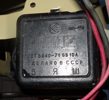

Bonsoir,
Est ce que quelqu'un pourrait svp identifier ce régulateur? Est ce du 6V ou 12 V?
Mes compétences en Ukrainien étant plus que limitées.....
Merci d'avance.
Merci d'avance.

Re: Problème avec régulateur 6 Volts (pas de charge)
Je n'ai trouvé que ça :
C'est là : http://alemotor.pl/regulator-napiecia-p ... p-281.html
Ce serait du 6V, à vérifier.
Merci
De mon coté, j'ai trouvé cela:
http://www.oldtimergarage.eu/catalog/pr ... ts_id=1423
Ce serait en effet du 6V. Je comprends pourquoi je ne charge pas au borne d'une batterie 12V
Et puis ce genre de dynamo, ça ressemble à du 6V aussi:
Je ne trouve pas de 12V dans cette géometrie dans les catalogues.
