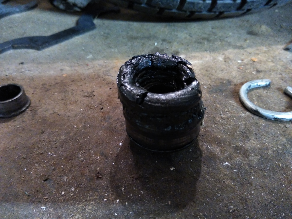

Pas encore eu le temps de contrôler l'engin. par contre j'ai refait tout le moyeu de ma roue de panier. Il y avait de drôle de trucs à l'intérieur:
Vous avez dit cannelures ??? Moi je dirai vestiges de cannelures !!
Tant pis, elle restera sur le panier celle là.
Du coup, j'ai remis les bons éléments, un joint spi et des roulements neufs, le tout serré correctement et il n'y a plus de jeu dans la roue. Par contre il me manque encore le flasque du tambour non freiné, et la grosse rondelle cache moyeu accompagné de sa petite soeur pour pouvoir bloquer le tout avec l'écrou à créneau, qui devrait tomber en face d'un trou cette fois ci.
