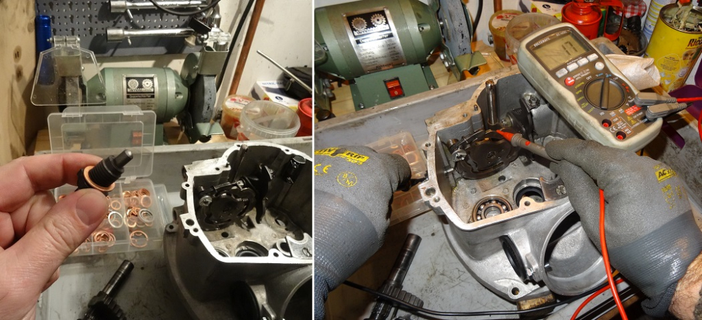

Faut regarder au bon endroit.

Bonjour j ai le bout du capteur qui me manque 5mn pour que ça touche la partie boite. La tige
du capteur rentre avec un ressort grippé peut-être . Le point mort on le trouvera en bout du pied? pour l'instant jai relié cela ci la masse comme ça le voyant vert reste allumé pour dire c est en marche :lol:

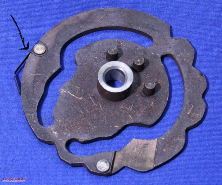

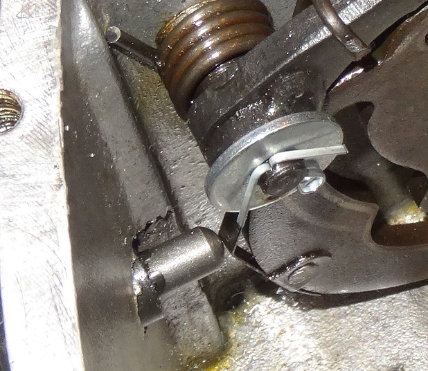

Re: Un nouveau du Sud
y a pas de grippage, par contre la partie contact située sur la commande des fourchettes est surement cassée (le linguet riveté )
associe ça à la photo de Kreuzhof plus haut

Nickel bon on verra cet hiver pour une dépose de boite alors merci .pour l instant c'est pas le plus gênant.
