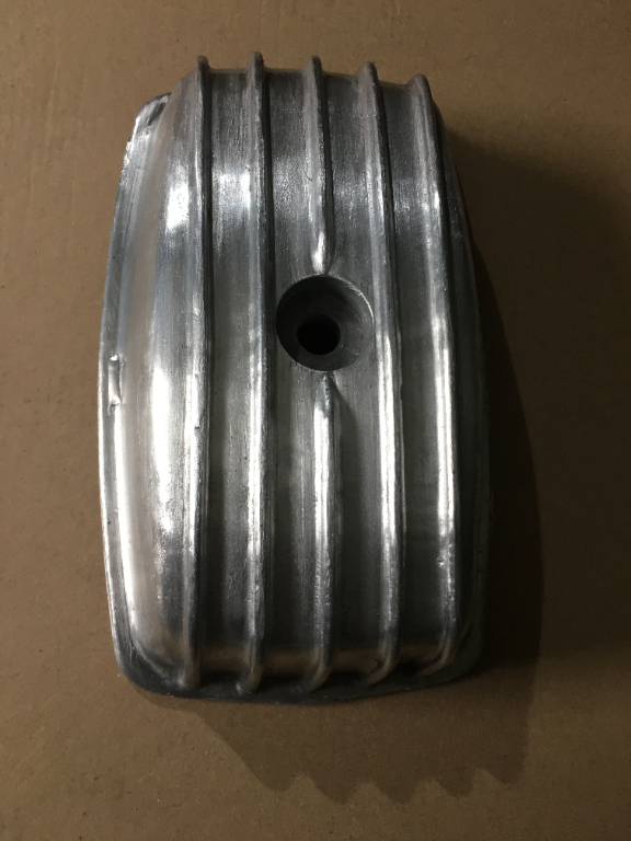

Dans la continuité du début de restauration de mon os , première approche du polissage aujourdhui., un peu chronophage tout de même mais
le résultat n’est pas trop mal :
Le couvre culasse pas trop frais :
Un premier brossage et ses défauts
Une loooongue reprise à la lime d’horloger
MB-MT10-16
- Messages : 31
- Enregistré le : dim. 10 janv. 2021 17:45
- Localisation : 34400 Entre-Vignes
Re: Présentation MT10-36
Un premier ponçage au 80 , deuxième ponçage au 240
Un polissage au paton ébauche puis polissage final pâton fin
Au final acceptable pour moi bien que ... ,
Comme je suis un peu fainéant, je vais passer en finition , un vernis translucide haute température résistant aussi aux hydrocarbures et hop au suivant .
Pour les pièces en acier , je vais plutôt m’orienter vers la galvanoplastie avec un nickelage de mes pièces

Woah!
On s'voit d'dans!
