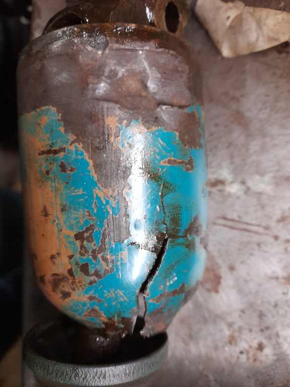

Ok les gars , j'arrête de me prendre la tête!! une question technique sur l engin , le cardan de transmission secondaire , la partie avant de l 'arbre celle celle qui vient s'accoupler avec le fléctor , comment faut il l'extraire ?? je crois que l arbre est canelé , je dois changer le capot de fermeture celui qui ce visse sur le pont , voir la photo un peu plus haut ...???

voila l'engin , il a l'air bien souder par le temps ce truc !!

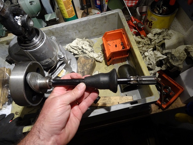

attention aussi, les arbres de M72 sont différents des K750.Kreuzhof a écrit :C'est juste une canelure avec un jonc d'arrêt.
Attention, les capots de protection des cardans sont des pas à gauche.
à l'arrière, la fourchette est solidaire de l'arbre.
à l'avant, tu vas pouvoir chauffer, taper , pester, et re-taper...

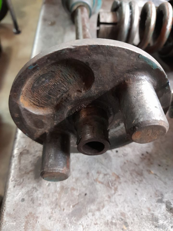

j' ai effectivement chauffé , et tapoté , je ne veux pas déformer la matière , maintenant je me demande si avec une presse le peu pousser l'arbre cote cannelures a travers le plateau

à mon avis tu peux, mais sans prendre appui sur l'extrémité (n'appuie pas sur les bords du trou), car cette zone est fragile (le mien est cassé là).thierry 34 a écrit :j' ai effectivement chauffé , et tapoté , je ne veux pas déformer la matière , maintenant je me demande si avec une presse le peu pousser l'arbre cote cannelures a travers le plateau![]()
en revanche tu dois pouvoir pousser via une cale plantée au fond du trou sans toucher les bords.

En effet. Selon le plan, c'est emmanché.westy64 a écrit : attention aussi, les arbres de M72 sont différents des K750.
à l'avant
Les plans de la M72 sont dispos dans la section technique.

vu qu'à l'arrière, arbre et fourchette ne font qu'un, c'est forcément à l'avant qu'on emmanche, ne serait-ce que pour passer les pièces sur l'arbre (cache et caoutchouc).Kreuzhof a écrit :En effet. Selon le plan, c'est emmanché.westy64 a écrit : attention aussi, les arbres de M72 sont différents des K750.
à l'avant
