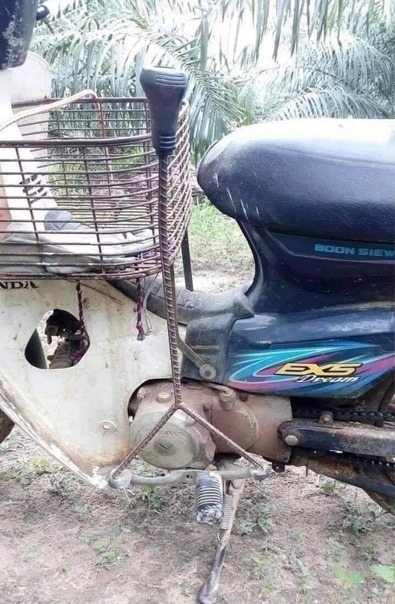

Kreuzhof a écrit :Passage vitesses poids-Lourds ou Dnepr/Ural (et R75)...même combat. :mrgreen:
J'ai vu ce système pas con, pour passer les vitesses à la main, avec tout le doigté/fermeté nécessaire.
pas cher
et réversible d'un coup de meuleuse
Re: Tchaika et son "Uralinette", Ural 650 attelée
ouais, un pire pour un mal....histoire de rajouter des jeux là ou il y en a déjà trop et de finir de péter ce qui marchait encore
en gros, soigner les effets, pas les causes
