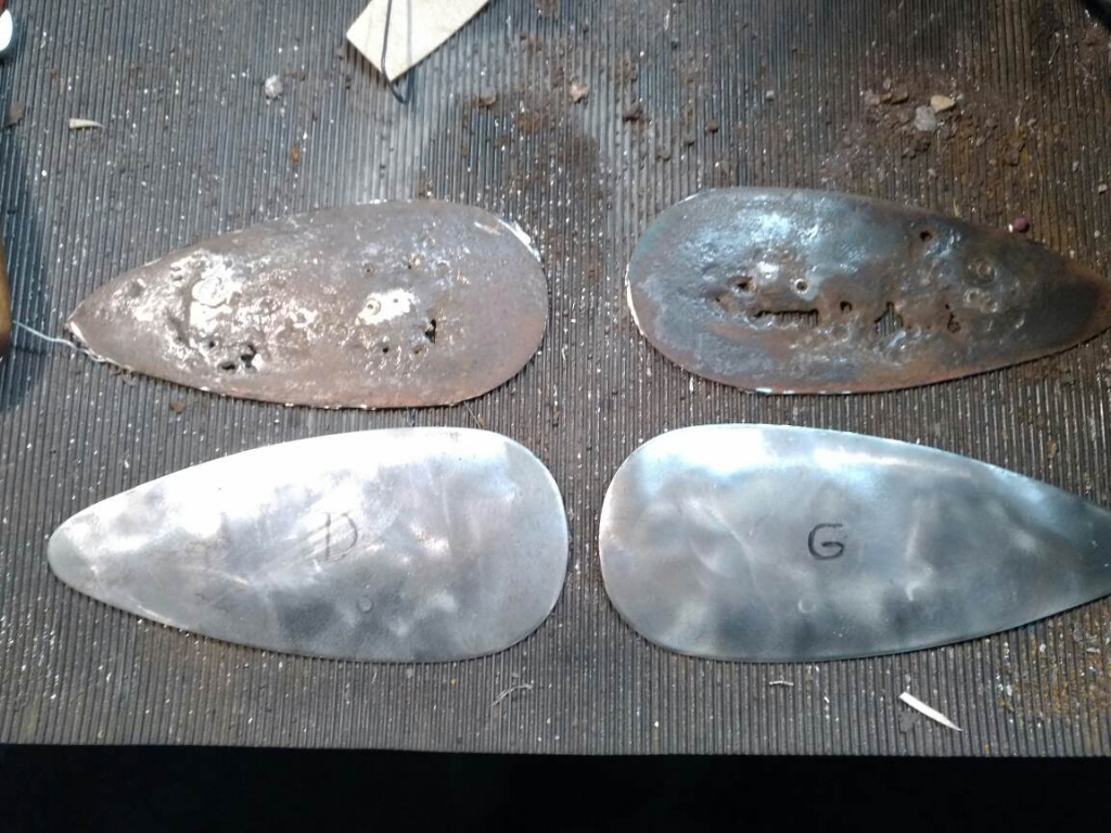

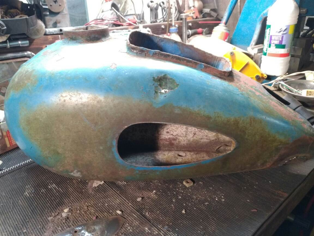

Gruobel
Messages : 565
Message par Gruobel »
Derrière les grippes genoux, ce sont des points de soudure que tu voyais. Et ce sont des nids à humidité.
J'étais dans le même cas, mais tout se répare.
Gruobel
Messages : 565
Gruobel
Messages : 565
Ou tu trouves un réservoir en meilleur état que le tiens.
