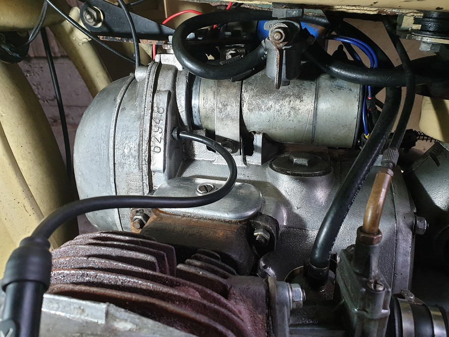

Cet aprés-midi, atelier "bord de route" dans la grange.
Contrôle de la position du joint (parfaitement en position)
Par contre, j'ai peut être fait un truc pas trés logique la derniére fois. Il me semble que j'ai serré le collier avant de remettre le ressort. Ce qui est mécaniquement parlant débile.
Là, j'ai fait le contraire. Voyons si la pression du ressort suffit pour l'étancheité.
Ensuite, j'ai nettoyé à la brosse à dent et à l'eau partout où c'était nessécaire à cause du sel. C'est long mais facile.
ce n'est pas un ressort dans le sens ou il n a pas l'élasticité d'un ressort et sa matière non plus, mais, si tu regardes bien sa forme, au serrage , il a un effet ressort, cad qu'il pousse la dynamo contre le jointC'est quoi que tu appelles le ressort ? L'espèce de S en tôle (pas sûr que ce soit de l'acier ressort, j'ai un gros doute) boulonnée sur le carter moteur et qui prend appui au cul de la dynamo ?
appelle ça un coin si tu veux....ou un "pousse avant "
et oui, il vaut mieux serrer la bride après parce que, avec le "ressort " serré, tu peux régler la dynamo
bride serrée, makach walou
- Messages : 5397
C'est une grosse daube mais ca reste un ressort qui se tend avec l'écrou (toute piéce en acier restant dans sa plage élastique est un ressort
). Il faut le maintenir en place avec un gros tournevis dans le "S" et visser l'écrou M avec un débattement 12° à chaque fois. Ca occupe.
- Messages : 5397
