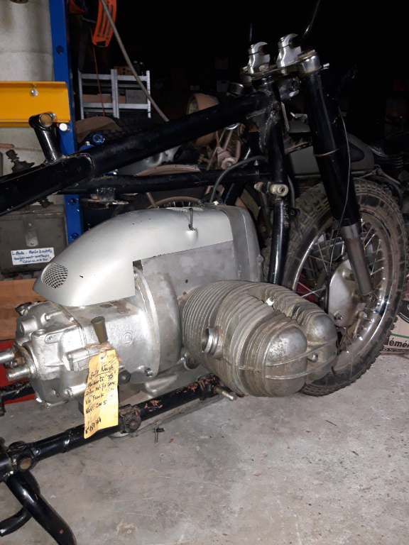

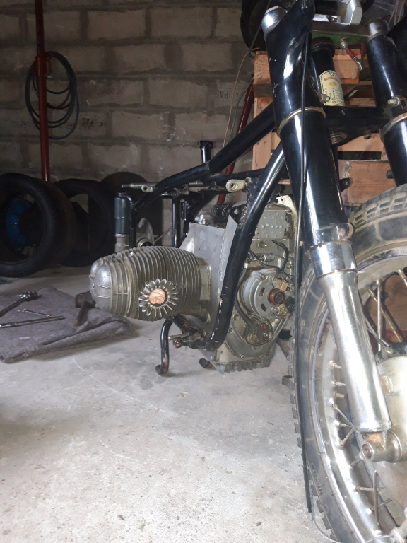

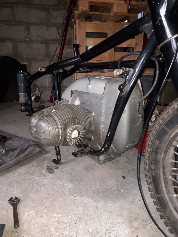

Avec mon pote JF, dimanche dernier on a installé un BMW 750/5 dans un cadre de CJ-750 , j'ai la BV adaptée, et un pont neuf, tout est déjà monté à blanc.
J'ai essayé de joindre les photos , hihi je n'ai pas noté le début de la procédure ....
Je te les envoie via Gmail.
A+ et bon WE
Jeff
