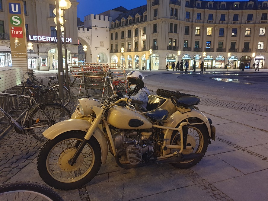

On est passé par le centre ville avec ma benjamine.
Bon, je me gare avec les vélos mais ca se voit un peu.
En arriére plan il y'a la police, mais ils sont déjà occupés.
J'ai discuté avec un Afghan qui m'a dit que les Russes ont en laissés pas mal là-bas.

Oui, mais la difficulté est d'en revenir entier...Kreuzhof a écrit :On est passé par le centre ville avec ma benjamine.
