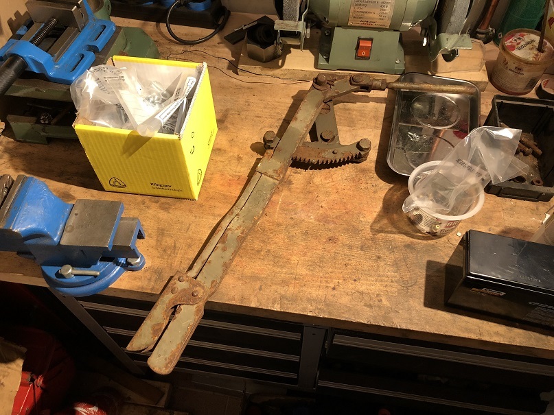

Re: Augmentation de la puissance du freinage
Personnellement, La puissance de freinage de mon Dnepr me convient parfaitement.
Ce que je veux faite, c'est un frein à main hydraulique sur la roue du panier parce que tous les autres systemes de charlots ne me plaisent pas.
Les Zündapp K750 avaient déjà un frein arriére hydraulique ATE.
Mais bon, faire un frein de parling à 3.000,- €
Le concept est assez simple sur le papier.
Trouver un petit cylindre de frein de 20-30mm avec des pistons à tétons saillant (hum!).
Usiner un adapteur acier que se monte sur l'axe de la came pour fixer ET alimenter le cylindre.
Retailler des garniture Dnepr avec des encoches (facile, c'est de l'alu)
Un flexible entre le reducteur et le panier. Fixé sur l'orifice de graissage retaillé.
Un tuyau de 6mm (parce que j'en ai
Un levier cranté fixé sur le panier.
Roule ma poule, discret et efficace.
Yapluka.

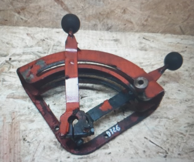

- Messages : 5393
Tu as des poignées de freins avec un petit leveir pour verouiller en position serrée.
Tu peux les trouver sur les sites de piéces Ural/Dnepr.
Je regarde aussi les systémes d'embrayage hydraulique. Ce sera beaucoup plus simple.
Pour la commande, je lorgne ce genre de sous-ensemble:
Je pourrais même le mettre au bidon.
Sinon j'ai ca en stock mais bon.....
