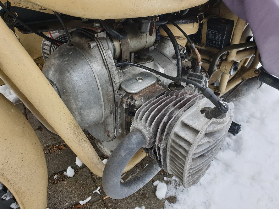

Décidément, ca pisse définitivement trop l'huile par la dynamo. Je voulais le faire au printemps mais ca en fout de partout en roulant. Remarque ca protége bien du sel. :lol:
Petite étude préliminaire que j'affectionne avec de démonter un truc qui marche, quand on bricole sur un parking et qu'on a a pas bien le temps.
La dynamo en place a un dépassement de 15,5mm. D'entrée, ca me semble un montage foireux d'origine. Je dit foireux parce que le guidage dans le carter est inexistant.

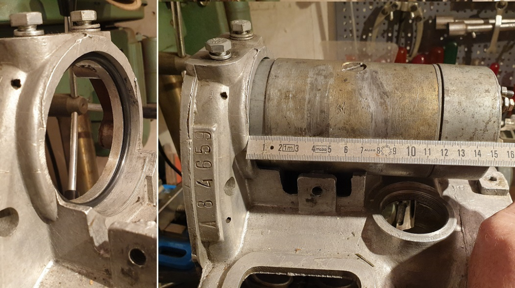

Pour une dynamo en place sans joint et de 15mm (qu'est ce que je vous disais)

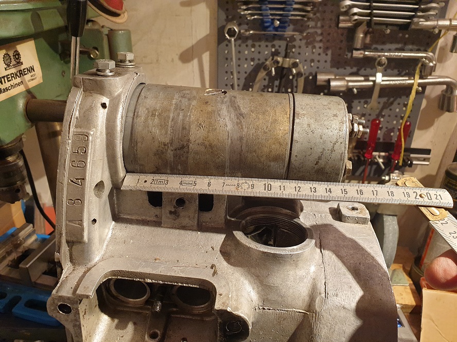

Maintenant qu'elle est la meilleure solution? C'est ce que nous allons voir à travers un souvenir d'école: la relation de Chasles.
1 & 2: énorme joint. Le 1 est celui démonté sur mon premier moteur. le 2 est un neuf
3: joint plus raisonnable pour tenir compte de la déformation et donc de l'étanchéité
4: joint liége qui, je suppose, doit quand même être le montage à l'origine.

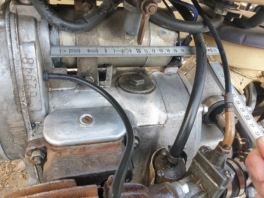

Alors le 1donne bien 15,5mm. Mais ca pisse et le malheureux ressort à l'arriére qui est censé faire pression sur ce joint, doit se sentir bien seul.
C'est peut être un montage d'origine mais pour moi c'est bancal à souhaits.
Matiére: glop!
Dimension: pas glop!

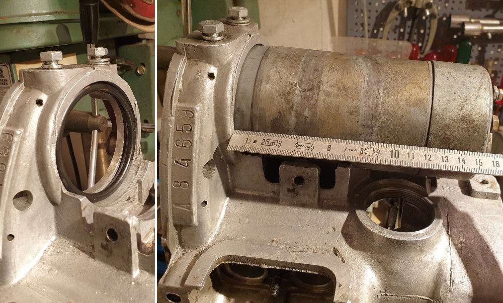

Enfin, mon joint torique EPDM 72x4 donne bien 15,2 et va gentillement se déformer pour rendre tout ca étanche.
Matiére: glop!
Dimension: glop!
