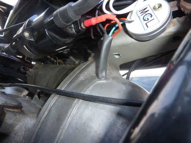

je tenais à faire un branchement le plus "furtif" possible (je n'aime pas les fils qui trainent), donc j'ai fait ça, mais la première version de fermeture du carter a du pincer les fils => court jus...
le souci de la bobine 2cv, c'est qu'elle se raccorde (+ et -) avec des cosses tubulaires spéciales citroën, et je n'en ai plus, donc je fais avec les fils livrés.
la difficulté est de raccorder ensemble le + contact avec l'alimentation de la bobine et l'alimentation du module grandlaurent.
traditionnellement, on a soit un empilage de cosses rondes sur la borne + de la bobine, ou des repiquages de cosses plates, mais ici, nada.

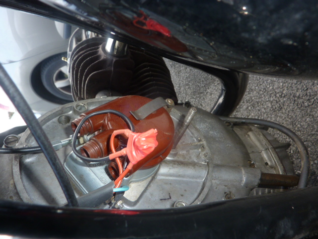

donc j'ai fait ça (les cosses sont enfilées sur une vis+écrou+chatterton), caché dans le carter d'allumage.

avec ce module, on supprime le condensateur, et on raccorde un des fils du module grandlaurent en lieu et place.
avec ce gros plan, je remarque que la cosse à fourches est mal maintenue, il va falloir reprendre avant que ça me pète au nez, sous forme d'une panne soudaine... :D

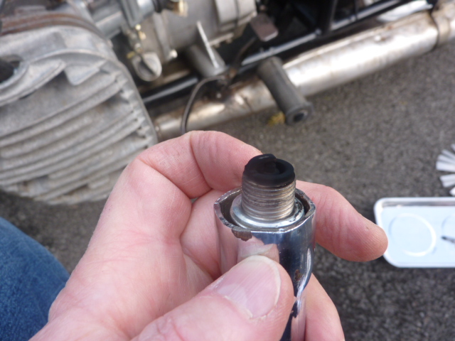

au retour de ce test, j'ai jeté un oeil rapide à la carburation.
bougie gauche

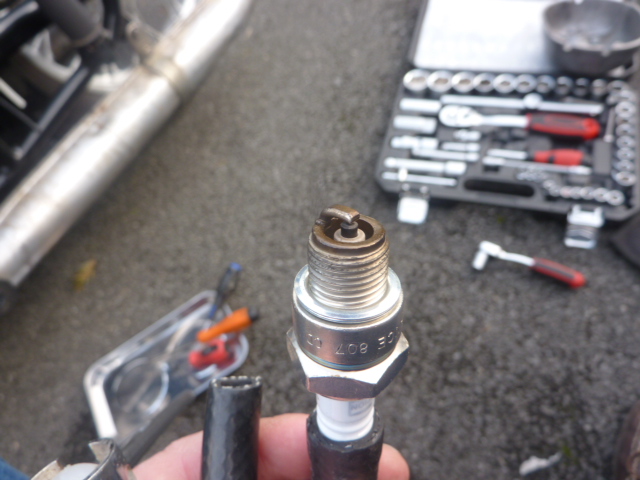

bougie droite
un grand classique...
j'ai sorti la colortune, et j'ai appauvri le cylindre droit, pas touché au gauche (j'aurais sans doute du l'enrichir, je vais y revenir demain).
un truc drôle, le régime moteur a fortement accéléré en appauvrissant le cylindre droit, je dois être un peu rapide au final.
