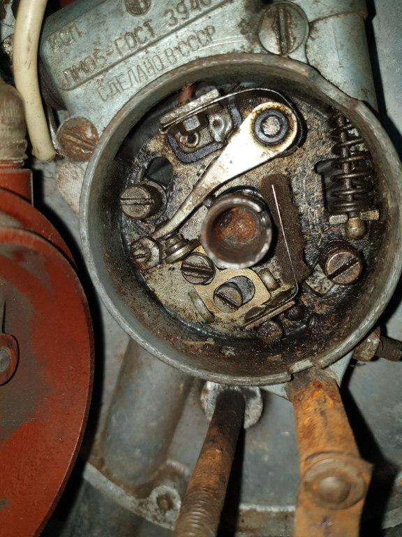

Avec une usure comme cela, ca ne marche pas => commandé nouveau distributeur complet et j''espere que ca petera !
[img]
[/img]
Apres, j'ai bien nettoyé, dégraissé l'ensemble, mais les vis doivent etre fatiguées car rien en sortie direction fils de bougies ou l'usure de la tete .

Ote moi d'un doute, tu as bien un doigt-plateau en plus, n'est-ce pas ?
Messages : 5400
Re: Nouveau
Je me posais la même question :mrgreen:

Oui, j'en ai bien un . Pas sur les photos mais un peu dans le meme etat d'usure . Je me demande meme comment cela pouvait allumer car un des 2 petits contacteurs du couvercle ne peut plus faire contact .

Les petits ressorts sont-ils présents?

Sur un cote, oui . L'autre doit etre fatigué . Je n'ai pas osé tenter de sortir ces petits contacteurs pour les nettoyer . Il y a une methode spécifique pour cela ? :idea:

Pas besoin de les nettoyer à moins qu'ils soit plein de graisse. Passe un coup de papier de verre fin sur le dessus quand même et nettoie déjà la piste du doigt d'allumage.
Re: Nouveau
faut quand même que le ressort pousse un peu, ça s 'achète au détail

Je vais tenter alors d'en trouver en pieces détachées pour avoir une tete de secours car sinon je vais attendre l'arrivee de la tete neuve pour partir sur de bonnes bases .
