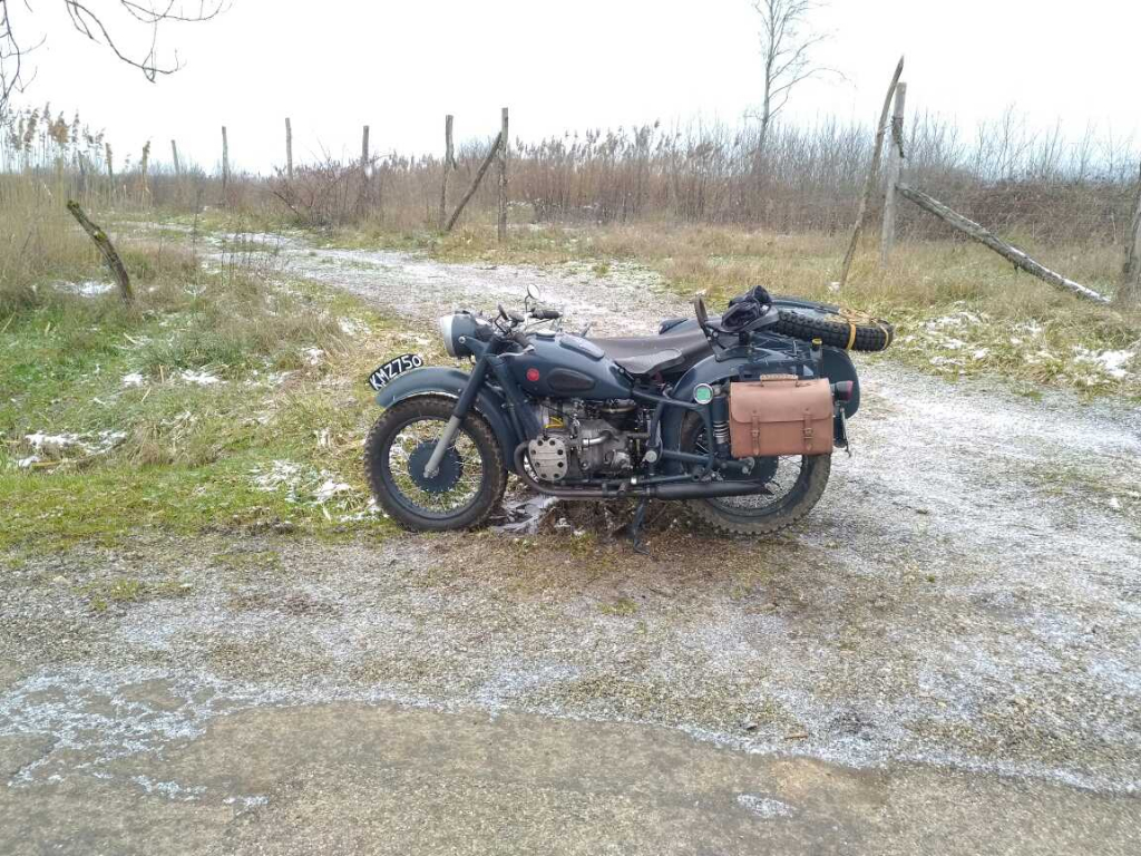

Mise sur la béquille, et en poussant l'arbre et la roue jusqu'à leur position initiale j'ai pu rentrer mollo jusqu'au bercail.
C'est pas une panne en pleine Sibérie, mais fait pas chaud quand même.
Ça m'apprendra à ne pas remettre de goupille.
Et il faut que j'embarque, un lot de pièces qui peuvent éventuellement tomber de la bécane.
