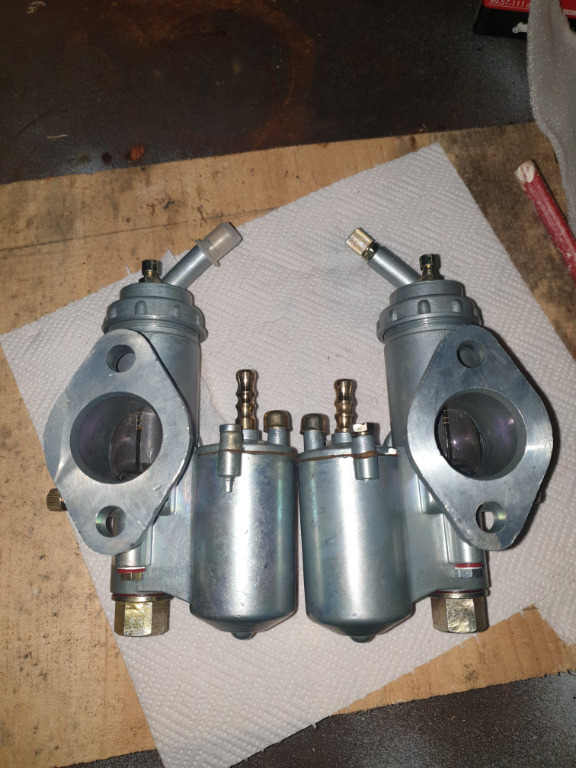

Les Chinois ont mis le turbo ! carbus commandés le 24 arrives le 30 ! ca va trop vite pour moi la !

Petites questions : la partie située dessous le boisseau, ou rentre l'aiguille de celui ci n'est pas la meme sur le carbu droite que le gauche ? Sur ceux la non donc je sais pas si anomalie chinoise ou normalite ..
Et pour moi les 2 boisseaux etaient montés a l'envers d'un 1/2 tour car ils ne pouvaient monter ou accelerer
Au niveau de l'avance a l'allumage au guidon, le levier ne reste pas coince car le plateau d'allumage ou sont fixees les vis coulisse tres facilement.
normal docteur ?

le puit d'aiguille ?la partie située dessous le boisseau, ou rentre l'aiguille de celui ci
Code : Tout sélectionner
Et pour moi les 2 boisseaux etaient montés a l'envers d'un 1/2 tour car ils ne pouvaient monter ou accelerer tu peux essayer de durcir dans la limite du raisonnable par la vis du levierAu niveau de l'avance a l'allumage au guidon, le levier ne reste pas coince car le plateau d'allumage ou sont fixees les vis coulisse tres facilement.
