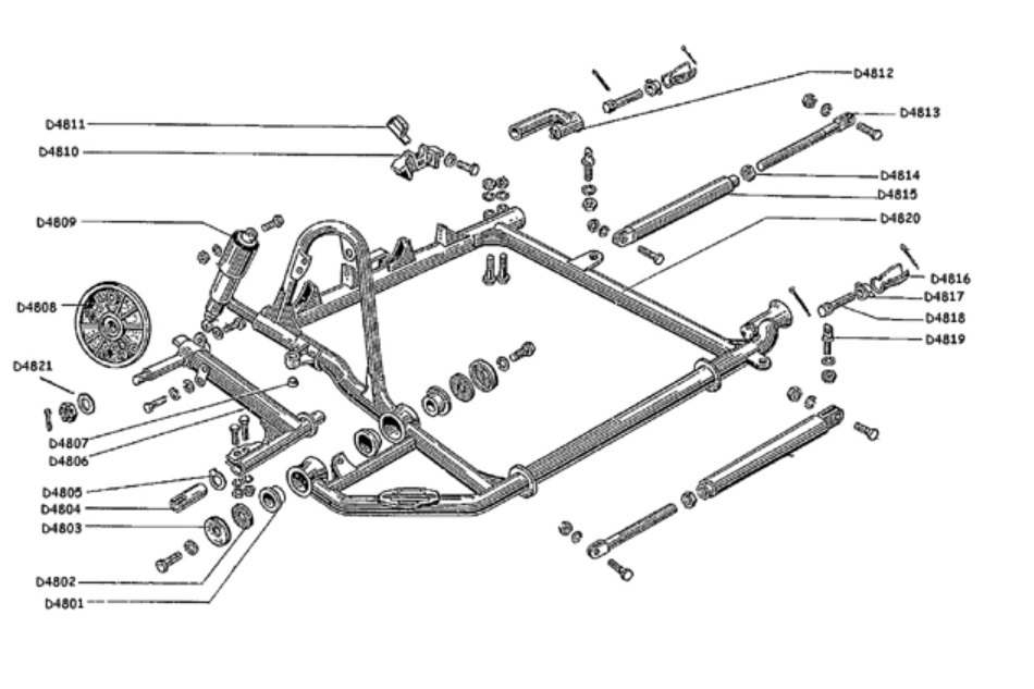

Bizarre. L'axe n'est même pas indiqué comme piéce détachée sur l'explosé.
Peut être que la gorge a une une fonction de reglage axiale avec un jonc d'arrêt pour faire butée.
As-tu ce montage?
As-tu ce montage?
