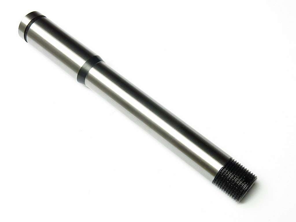

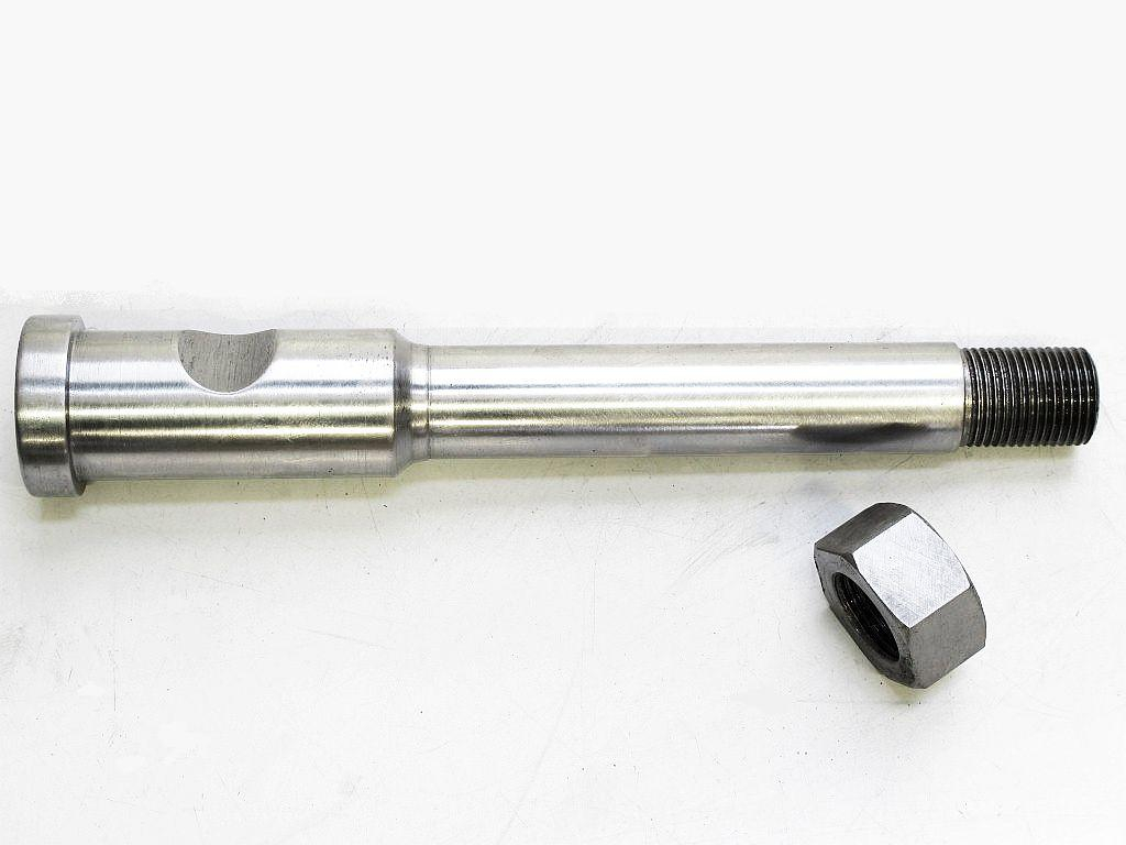

différence entre axe roue m72 et k750 :
s'il y avait une goupille sur le k750 (idem que le tien ?),ça se verrait , je ne pense pas qu'ils aient mis l'embrevement sur la face cachée de la photo

c'est neuf, pas lavé avec mir laine et c'est chez le magasin de pièces neuves (oldtimer )

Dans mon cas il s’agit de l’axe du bas.tartempion a écrit :différence entre axe roue m72 et k750 :
s'il y avait une goupille sur le k750 (idem que le tien ?),ça se verrait , je ne pense pas qu'ils aient mis l'embrevement sur la face cachée de la photo....
Mais à quoi sert la rainure?
Sur l’autre il est évident qu’une vis ou une goupille sert à arrêter l’axe en rotation et translation.

Re: Bonjour à tous !
je ne pense pas qu'il s'agisse d'une rainure, juste l'ombre de l'épaulement
une rainure à cet endroit n'a aucun sens si on veut immobiliser l'axe en rotation (c'est la roue qui tourne, pas l'axe
Non l’axe de roue du side a deux diamètre sur les MT11 et autres : un gros diamètre sur la partie entrant dans le bras et portant une rainure et un second diamètre plus petit et fileté pour la portée de roulement de roue, avec un perçage radial du filetage pour la goupille d’arrêt de l’écrou crénelé :tartempion a écrit :je ne pense pas qu'il s'agisse d'une rainure, juste l'ombre de l'épaulement
une rainure à cet endroit n'a aucun sens si on veut immobiliser l'axe en rotation (c'est la roue qui tourne, pas l'axe)
L’idée de la rainure n’est pas d’immobiliser l’axe en rotation (en cas de serrage des roulements ça n’est pas trop grave qu’il tourne dans le bras et à mon avis c’est plutôt la roue du side qui bloquera) mais d’éviter qu’il se barre avec la roue tout simplement...
Ce qui m’intéresse c’est comment on sort cet axe du bras pour le changer sans tout arracher!
