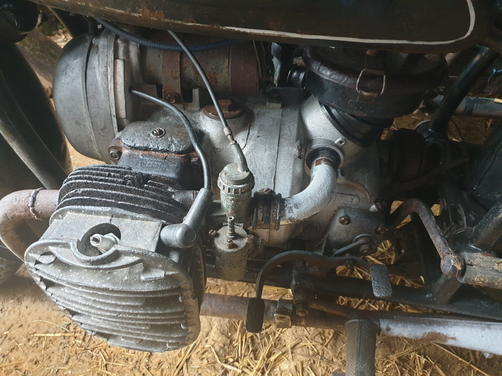

trotro 60 a écrit :En photo , c'est nettement mieux !
Te trouve
J'déconne, mais y'a un peu de boulot quand même.
Bon courage, fais-toi plaisir
Re: Nouveau
l'avantage d'un panier Ural sur le Dniepr, c'est que quand tu dois travailler dans le coffre, tu as un ouvrant avec un bel accès...
Déja, quand tu l'auras dépoussiérée, elle aura une autre gueule.
elle a l'air d'avoir été abandonnée pendant un moment (corrosion des caches soupapes et autres), et si tu dois essayer de la démarrer, mets de l'huile (un peu) dans les cylindres avant , par le trou de la bougie et fais circuler en kickant (après inspection de ce qu'il y a dans le carter d'huile, évidemment )
Messages : 1858
Re: Nouveau
je ne reconnais pas un panier Ural, je ne vois pas la manette latérale...
sinon, elle plutôt bien d'origine, avec une boite d'origine, des carbus d'origine, mais pas de support de batterie ?
et la soudure sur le tube d'échappement à quelques centimètres de la sortie de la culasse, c'est pas mal...
un beau projet, en tout cas.
une sortie de grange pas encore tout à fait sortie de ta grange ?

Panier dnepr ouverture derrière le siège

Alors oui, il y a de quoi occuper de longues journées hivernales mais bon, moi je les aime unpeu comme ca ces motos .
J'ai la chance de les avoir connues sur leur terrain d'origine en action comme 3 eme tracteur de la ferme ou comme
camionette de déménagement ... On se demandait meme comment elles roulaient mais bon elles etaient toujours
présentes . :o
Pour moi c'est une dnepr 750 apres ne suis pas puriste donc il y a peut etre un assemblage de differentes origines ....
Le support de batterie, pardon j'avais meme pas remarque l'absence . va falloir que j'en trouve un ou sinon d'apres une
photo , on essaiera de faire quelque chose de sympa . le panier est perfore . Une tole pliée par l'interieur et ca fera
peut etre l'affaire . Je sais je vais peut etre me faire siffler par les puristes . je suis un adepte du rustol ...
En résumé, je vais lui faire un check up dans le temps et changer quand c'est trop fatigué, mais garder un max d'origine .
Qu'en pensez vous :?:
