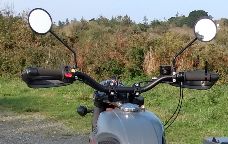

Re: Présentation d'un nouveau de Haute marne !
Un qui "attendait" sur une étagère: alu 28/22 et pontets taillés dans la masse surement trop moderne pour certains mais il a déjà vécu sur d'autres machines et a donc une certaine valeur sentimentalesteph52 a écrit :Chez Ural Hamburg j'ai trouvé ;
