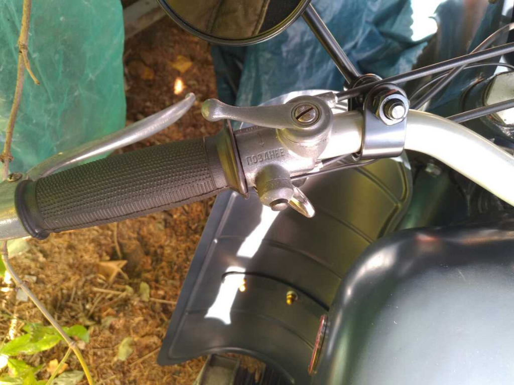

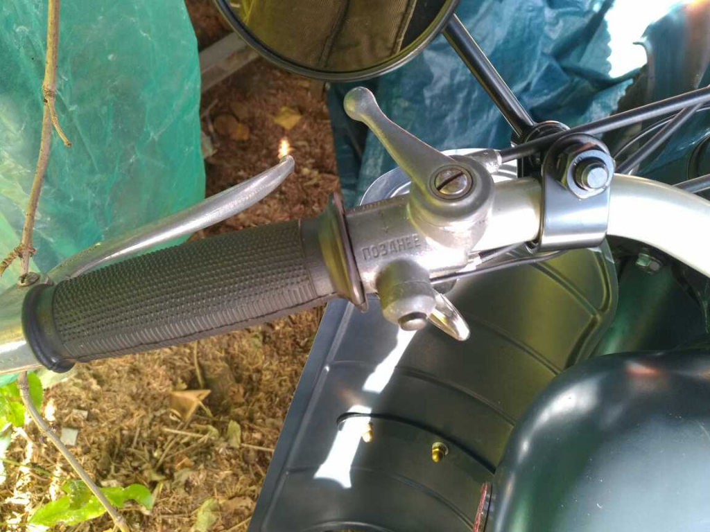

Chez moi la manette d'avance ressemble à ça :

Merci !
Je vais essayer de faire aussi bien.
