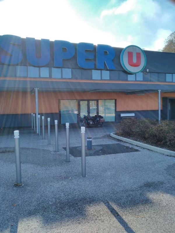

Sinon en attendant de partir vers de plus grand espace, je fais mes courses en side car.

Mongolie ou Super-U, le principale c'est que ca tourne et de se faire plaisir!

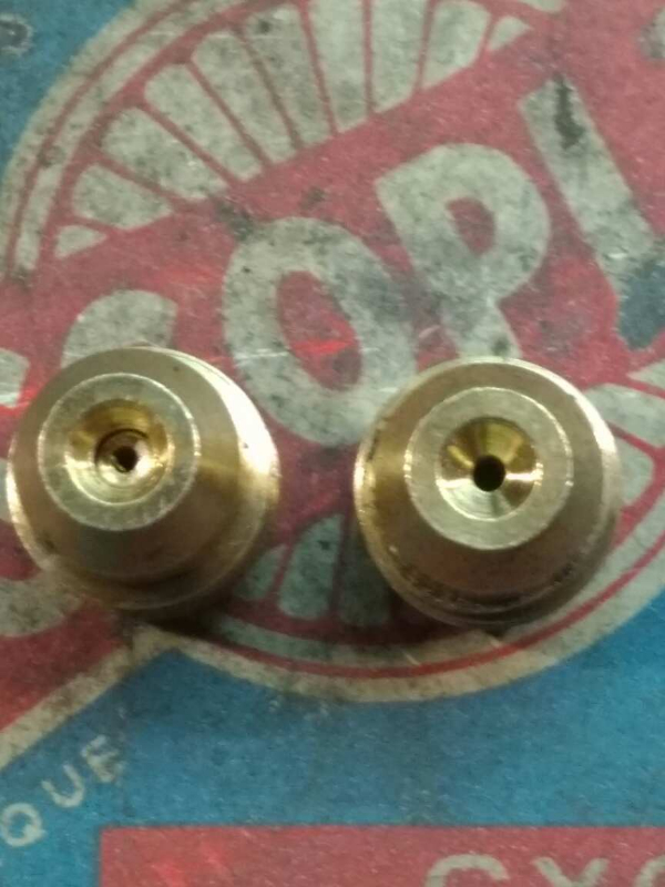

Hier, j'ai pu essayé de mettre en pratique une idée pour appauvrir ma carburation. Modifier des gicleurs pour obtenir un diamètre de passage plus faible.

Je les ai montés cet après-midi, après quelques essais (en toute illégalité), réglage de l'aiguille et de la richesse il y a du mieux. Plus de panache noire à accélération, le moteur prend mieux les tours et est plus puissant. A valider sur de plus longues distances et par la couleur des bougies.
