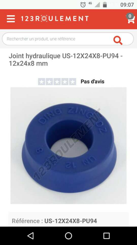

Oui, je n'ai pas eu confiance également dans les caoutchoucs d'origine. J'ai préféré mettre ça :westy64 a écrit : Un caoutchouc moderne d'origine inconnue ne vaut rien.
L'ami Gruobel a mentionné des joints caoutchoucs de qualité dans son sujet de restauration. Je te recommande de le lire, et de faire... ce que tu veux ensuite.
Pour l'instant je n'ai fait que 500km, aucun suintement à signaler.
