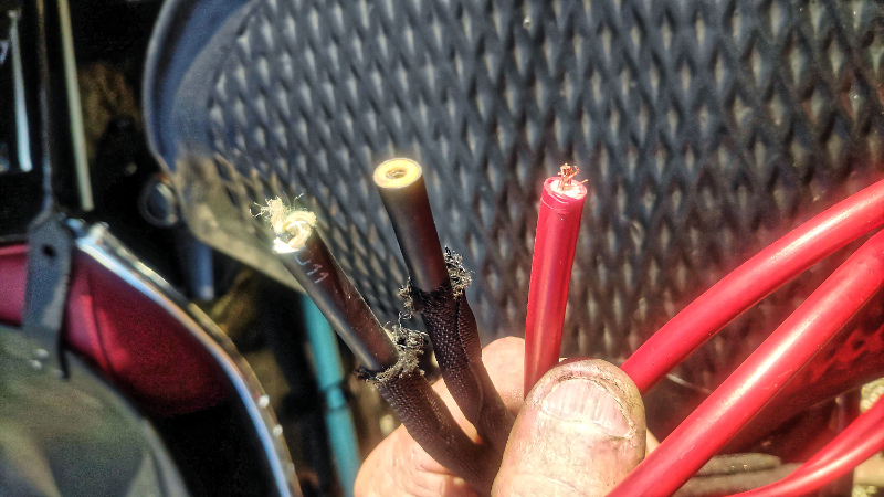

Fabriquer de nouveaux fils haute tension après avoir déplacé la bobine plus vers l'avant.
Nouvelle position plus accessible
Les anciens fils 2CV étaient certainement plus âgés que mon Dnepr

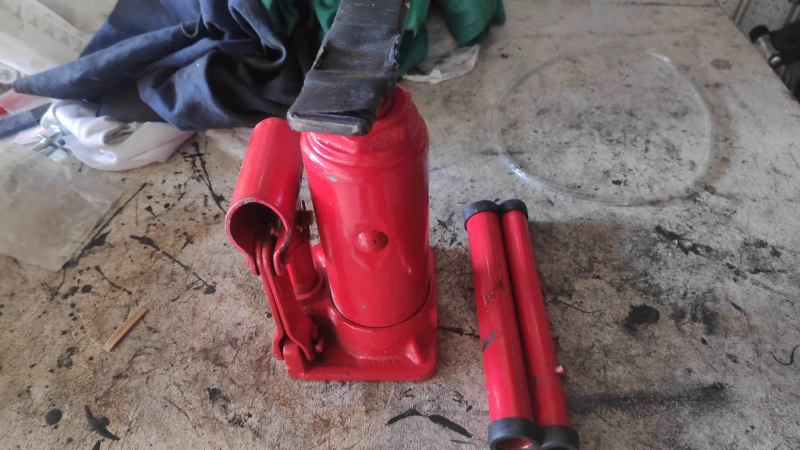

Concernant le cric, j'attends le nouveau (il faut lui trouver une place), je vais quitter le cric bouteille pour un losange grande hauteur (les cales sont trop encombrantes).

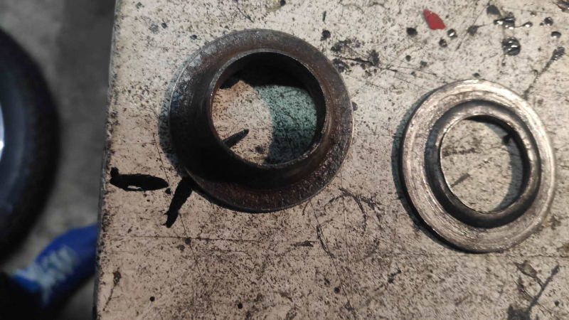

Hier il m'a fallu ressortir le roulement TIMKEN de la roue AR (il faudra changer les autres à l'occasion) pièces défectueuse par ma faute, c'est réglé et plus de jeu.
Ne faite pas la même erreur que moi, j'avais interverti les bagues :roll:

Et aussi rien de tel que de partager nos erreurs afin que d’autres ne les répètent : c’est tout aussi voir plus important que de partager ce qui vas bien ;) et tellement rare dans le quotidien...
Jusqu'à la prochaine panne.

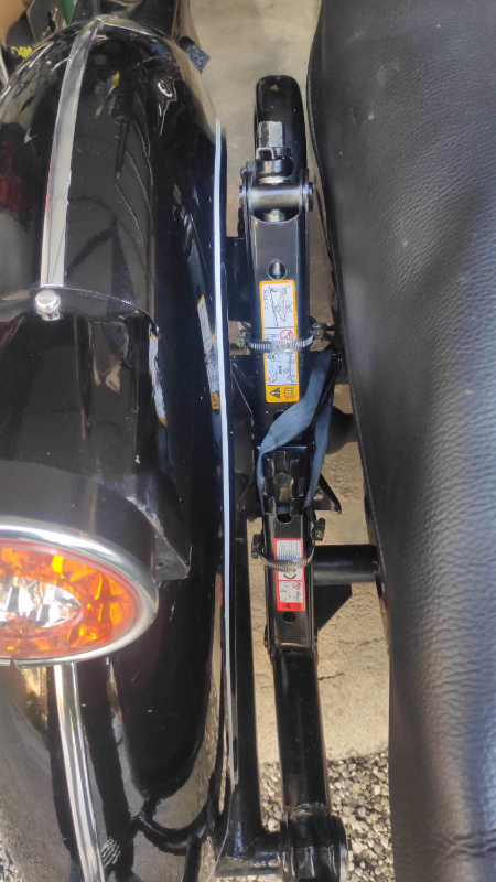

Concernant le relevage du sidecar j'ai préféré changer le cric bouteille, certes compact mais :| pas aussi fiable qu'un losange, la preuve notre ami Guy, lors de ses grands voyages, l'utilisait. Le choix c'est porté sur une version adaptée aux :mrgreen: SUV, dont la hauteur de relevage ne nécessite pas de cale.
. Voici l'endroit ou il est installé :
L'ensemble est maintenu par deux colliers type serflex et une bande caoutchouc pour éviter que le passager ne soit réveillé par les vibrations du la pièces servant de contact en partie haute. Et l'admin tu aurais pu enlever les étiquettes :!:

Ayant dû très récemment soulever le side avec mon cric bouteille (et c'était dans un garage), je suis mûr pour passer au losange. Je pense que j'irai voir dans une casse auto ce qu'ils peuvent proposer, en provenance SUV. Merci du conseil.
