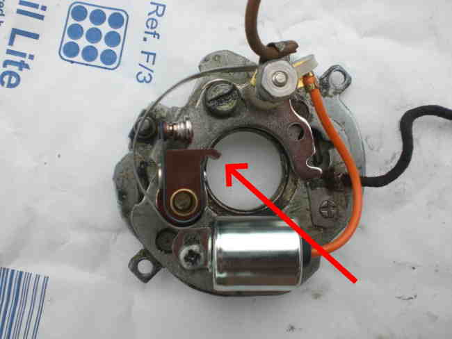

Ces problèmes de démarrage me chagrinent, certes il y a l'humidité mais à y regarder de plus prêt je pense avoir compris pourquoi tant de difficultés.
L'écartement des vis platinés a bien bougé, je constate que le linguet d'appui sur l'arbre à came est usé malgré la feutrine huilée d'où le manque d'écartement des rupteurs.
Puisque j'y suis je vais refaire les fils de bougie car ils ne sont pas tout jeunes.

Gruobel il s'agit de l'usure de la portée sur l'arbre à came :
Exemple de vis platinées
La matière utilisée devrait être du CELERON et non du plastique blanc (mon cas pour ce jeu de rupteurs).
Claude PILATTE, ancien grand spécialiste de la chose et fabricant pour Ducelier m'avait prévenu.
Ayant un deuxième boitier pour dépannage, je vais le présenter sur mon moteur de secours (en attente de restauration) pour prérégler l'écartement des rupteurs et y ajouter un autre condenseur modifié.

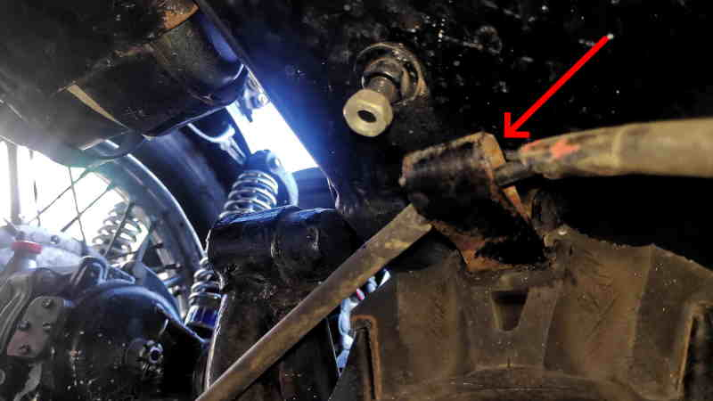

Il me fallait changer le câble de synchronisation du tambours AR de la moto et du panier (uniquement sur Dnepr).
Le nouveau câble est plus court, de plus une patte servant de guide (voir photo) est coincée sur sa fixation, une seule solution : scier une ouverture pour dégager l'ancien câble, puis un coup de peinture. De toute façon le nouveau, trop court, ne peut emprunter le même passage.
