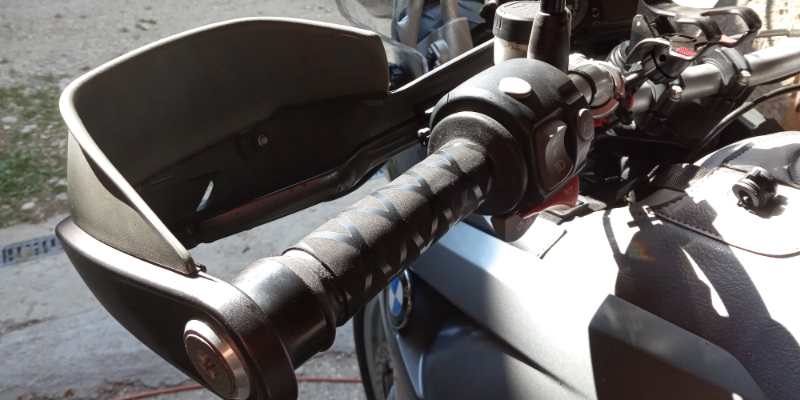

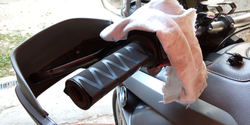

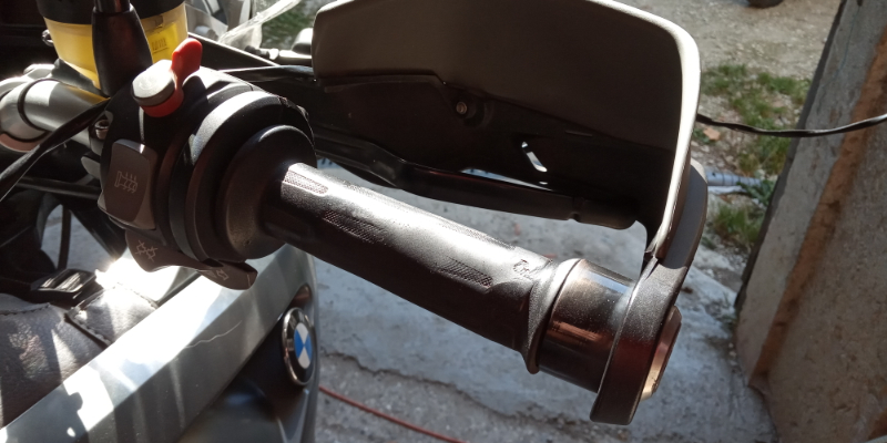

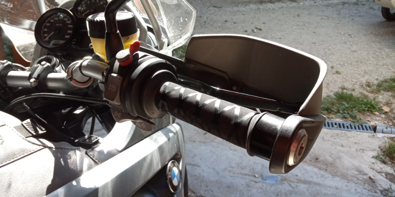

Alors je fais mon résumé. Mes poignées chayffantes ont 12 ans. Fatiguées, usées, elles glissent. ?..
J’ai donc tenté la réparation avec gaine thermo retractable, et sèche cheveux. ( bah houai: celui’de madame...passeque moi le sèche cheveux je m’en sers peu)
Cool.... 1m de gaine pour 12€....
Ça sert pour réparer le manche des raquettes de tennis, les guidons de vélo, manche de hache..
Ça bouge pas.
J’aurais pas cruche.
Je vous mets les photos de avant/après mais comme je suis une buse en informatique elles sont pas dans l’ordre...
Bon.... si ça peut dépanner qu'un en panne de manche.... :D salut les sportifs
