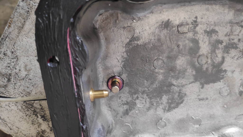

Sur les bons conseils, je viens de rajouter une bonne épaisseur de mousse sur l'avant pour soulager la portée.
Avec installation préalable de contrôle de température huile moteur.
Messages : 2579
Re: Dnepr MT16 en Provence
Grand carter, Grand carter... :mrgreen: Je l'a démonté pour placer la sonde.
A chaque fois que je l'enlève j'ai la colère : +0,4l d'huile avec garde au sol à l'identique des tubes d'échappement.
C'est certes mieux que l'origine mais je trouve cela un peu léger.
J'ai quand même ramassé un peu de limaille.
Messages : 2579
Montage sonde température huile moteur :
N'ayant pas de mèche 8,75mm, j'ai fait des essais avec perçage à 8,5 et 9mm; 8,5 (validé) c'est un peu serré et 9mm un poil trop large.
Mano : Made in France
Tarot : 1/8-27NPT
