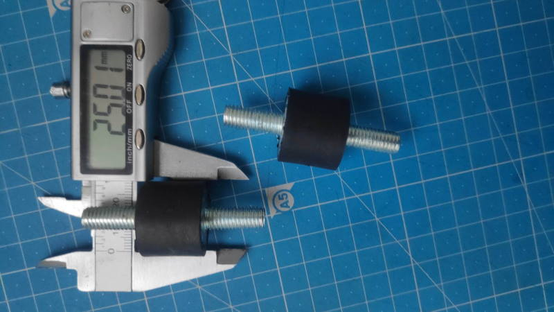

Silentblocs pour réservoir essence : https://fr.aliexpress.com/item/32960676773.html?spm=a2g0s.9042311.0.0.19576c37idrSZg
Si cela peut servir à quelqu'un.
- Messages : 3304
Re: Dnepr MT16 en Provence
Superbe, mais attention, silentblocs souples, c'est bon pour le réservoir, mais faut revoir la fixation à l'avant, voir supprimer les deux oreilles

Exactement sinon ça va se dessouder devant !Guy et Claudette a écrit :Superbe, mais attention, silentblocs souples, c'est bon pour le réservoir, mais faut revoir la fixation à l'avant, voir supprimer les deux oreilles
Expérience vécue !

Sur les bons conseils, je viens de rajouter une bonne épaisseur de mousse sur l'avant pour soulager la portée.

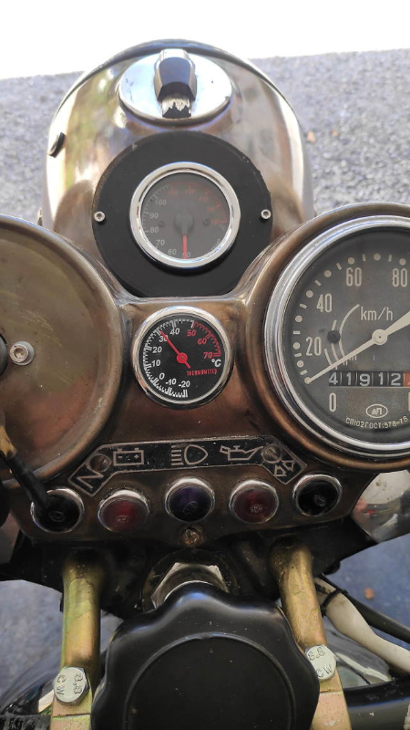

Avec installation préalable de contrôle de température huile moteur.

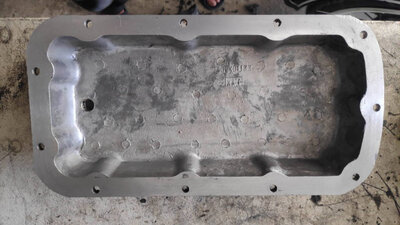

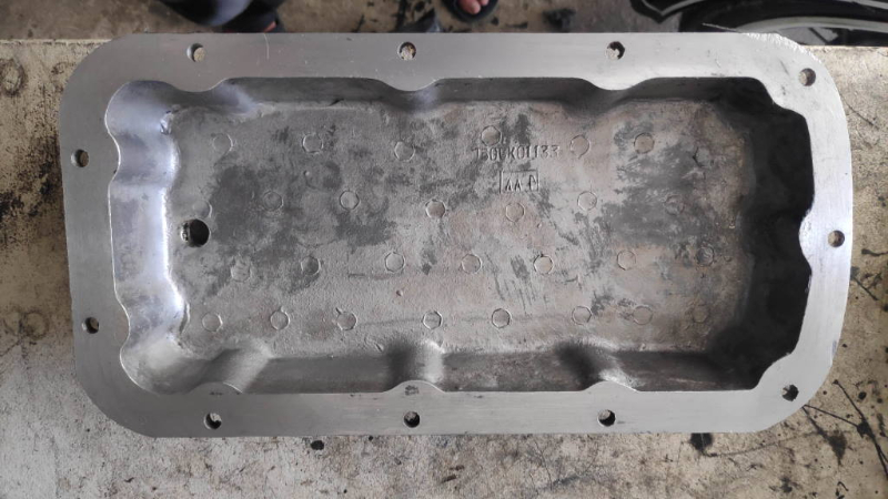

Grand carter, Grand carter...

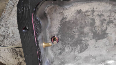

Je l'a démonté pour placer la sonde.
A chaque fois que je l'enlève j'ai la colère : +0,4l d'huile avec garde au sol à l'identique des tubes d'échappement.
C'est certes mieux que l'origine mais je trouve cela un peu léger. J'ai quand même ramassé un peu de limaille.

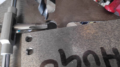

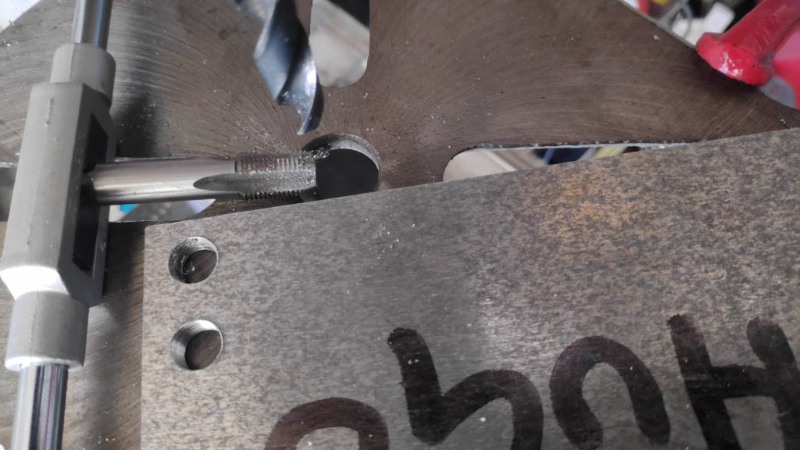

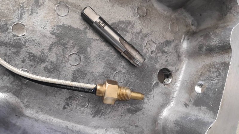

Montage sonde température huile moteur :
N'ayant pas de mèche 8,75mm, j'ai fait des essais avec perçage à 8,5 et 9mm; 8,5 (validé) c'est un peu serré et 9mm un poil trop large.
Mano : Made in France
Tarot : 1/8-27NPT
Tarot : 1/8-27NPT
