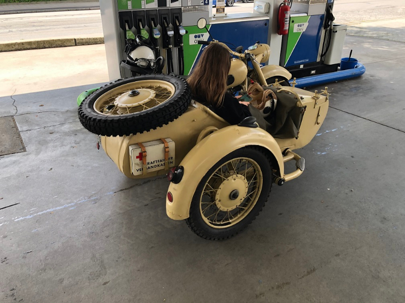

En le voyant devant la pompe, qu'elle est ça consommation ?
Tu as encore les K302 d'origine ?
- Messages : 5396
Oui, j'ai mes K302 d'origine, rénovés et bichonnés.
Je consomme autour de 9 litres en ville et 8 litres en ballade.

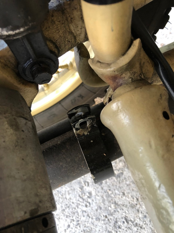

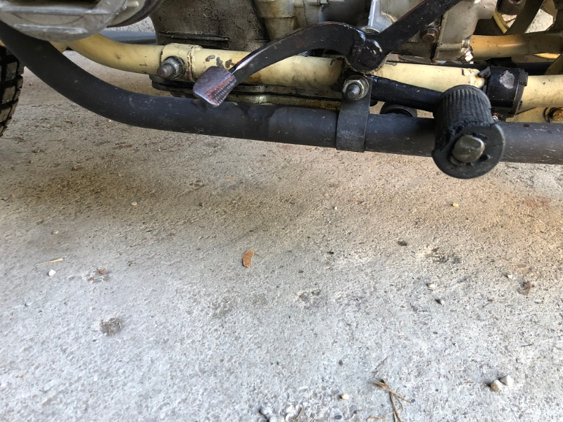

Le Dnepr de Baviére a rejoint sa grange pour le mois d'Aout.
Au bout de 24h, pas une trace d'huile par terre. Impecc!
(j'ai quand même vérifié, il y'a bien encore de l'huile dans le carter
Par contre, je sais d'où vient le nouveau bruit "gling gling gling". Mamie vibromasseur a encore frappé! Le boulon de l'attache du pot a prit la tangente.
Ca commence a faire un paquet de visserie répandue sur les routes de Baviére.
- Messages : 1858
Etait-ce des nylstop ?
- Messages : 5396
Non, du standard.
- Omar_Cello
- Messages : 620
- Localisation :
Un chti contre-écrou, peut-être ?

- Messages : 5396
On va déjà essayer de serrer un peu plus fort (voir comme un bourrin)
Sinon je suis à la 80W90 et j'ai de temps en temps ma petite gougoutte par l'évacuation du différentiel.
perso je monte tout au frein filet ( le bleu )Kreuzhof a écrit :On va déjà essayer de serrer un peu plus fort (voir comme un bourrin)
