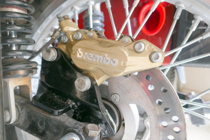

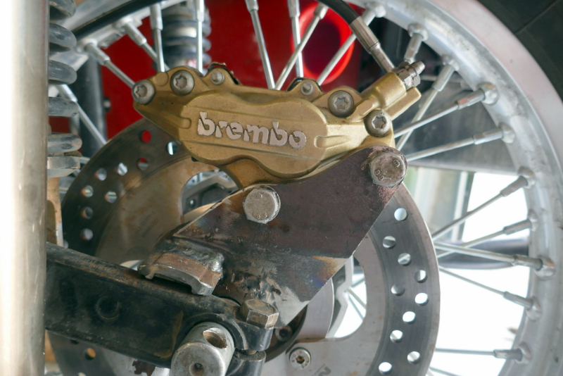

Bonjour à tous
J'ai supprimé le frein arrière d'origine de mon Ural Ranger de 2016
J'ai fait ce montage
Pattes différentes suivant que l'étrier est droit ou gauche
Juste une entretoise d'1 cm à rajouter entre le moyeu et la roue
Se monte sur les roues à gros moyeux ou petit moyeux sans modification
J'ai aussi remplacé le maître cylindre d'origine qui avait un piston de 11 mm , par le même avec un piston de 13 mm
Ca freine fort
