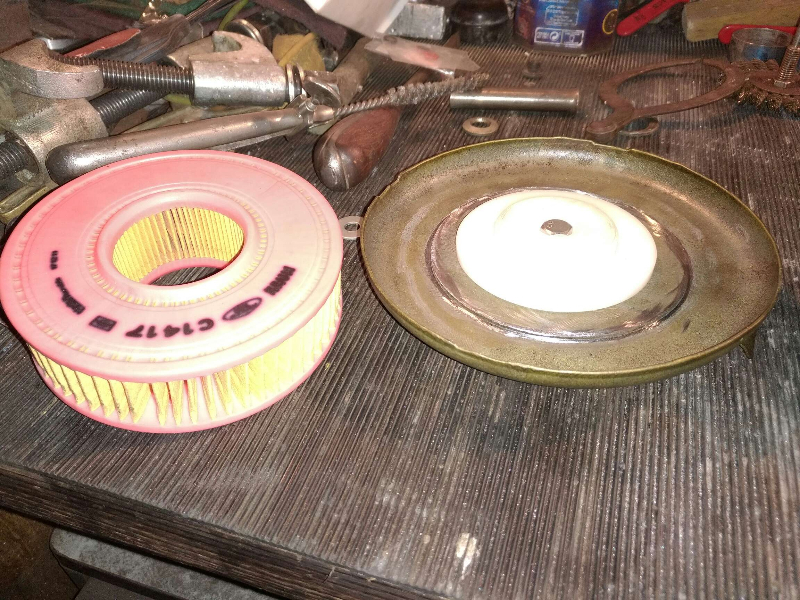

Aujourd'hui, par ce beau temps de novembre, j'en profite pour faire quelques tâches à l'intérieur.
L'adaptation d'un filtre papier, merci pour les infos du post de monsieur Kreuzhof.

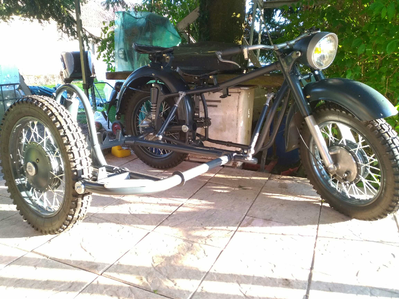

La semaine dernière, j'ai pu réassembler les 2 châssis.
Hier, j'ai commencé le décapage de la baignoire. Je ferai des photos à la prochaine séance.
Aujourd'hui, j'ai tenté un truc que je n'avais jamais essayé :
