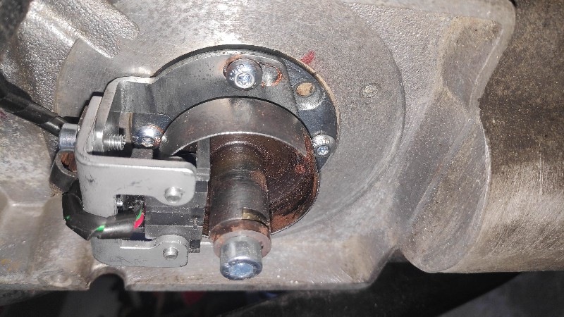

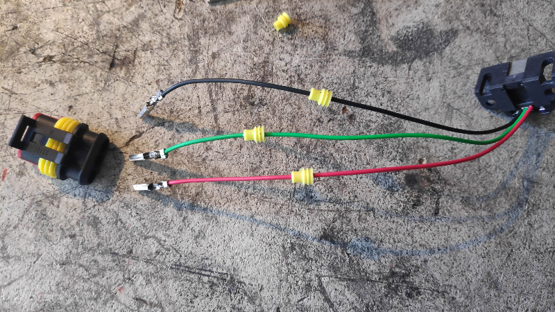

Côté alternateur et démarreur: tout est installé câblé correctement, bref ça démarre et ça charge....yess...enfin pas tout à fait. Côté mécanique, ça tourne, j'attends les kits rénovation carbu (http://forum.dnepr-ural.fr/viewtopic.php?f=56&t=1643) plus que nécessaire. L'allumage : rotor restauré et capteur neuf avec connectique reprise Les relais défectueux changés

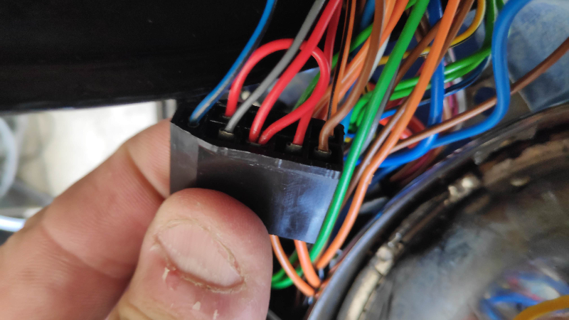

Actuellement je vérifie la connectique côté sucre femelle du comodo droit qui me semble louche car trop de fils sont en liaison exemple les rouges avec un marron.

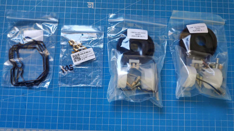

Réception des kits carbu (sauf les gicleurs de ralenti).
Dès que possible j'en vérifie la compatibilité et montage.
2 kits + 4 joints en plus livrés 28,85€
A suivre
A suivre
Re: Ural Rétro 2008 dans le garage
super mais les kit reparation ne sont normalement pas sous cette forme d’emballage voila pourquoi il te manque quelques éléments
pour moi tous les fils ROUGES sont bons

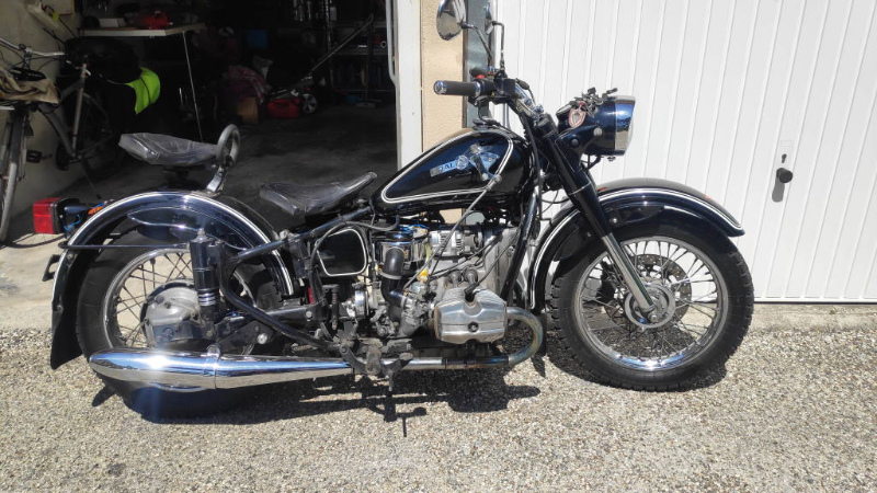

Des nouvelles de la 750...elle tourne, après vidanges, réglage de l'avance à lampe strombo, distri-alternateur, synchro carbu, même le démarrage à froid au kick fonctionne à merveille.
Elle m'a demandé pas mal d'heures de taf mais c'est pour un ami alors on ne compte pas.
Maintenant c'est le robinet d'essence que je dois changer, j'en ai profité pour faire le col de cygne sur la liaison des deux demi réservoir.
Le 750 à vraiment bien plus de couple de mon 650, l'embrayage est aussi plus souple et progressif et je ne parle pas du frein avant à disque.

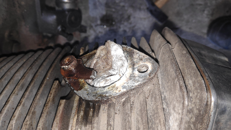

Guy tu peux remarquer sur cette vidéo que la dépression pour le robinet d'essence est jumelée sur les deux carburateurs, sur celle qui est dans mon garage: seulement à gauche. JPA m'a précisé que la plupart des utilisateurs virent ce système pour passer au traditionnel.
En attendant de revoir cela je vais monter à la sortie un autre robinet de fermeture, plus sûr.

Ma réponse simple et rapide, je n'ai jamais eu de robinet à dépression.
Alors tu vires ce robinet avant qu'il ne soit trop tard.
Dans les débuts du 750 et du robinet à dépression, un amicaliste (très connu dans l'amicale) a littéralement explosé son moteur (tout neuf)
Je ne vois pas trop comment cela a pu se faire, mais son robinet ne s'est pas fermé et l'essence à rempli le cylindre, il y avait certainement un autre problème dans le carbu,
M'enfin si tu hésites à supprimer ce robinet, n'hésite pas trop longtemps

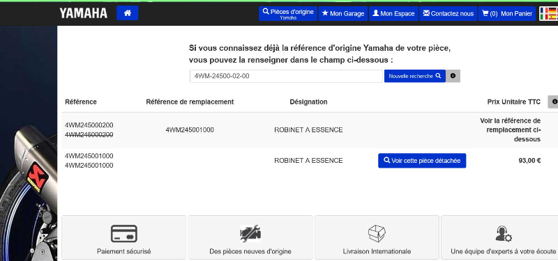

J'ai passé commande aux usa pour 30€ de moins que chez yam, si le transport est ok, début juin je devrais être livré.
JPA m'avait rappelé la réf, il en existe une de remplacement (voir image sur pièces-yam.com).
