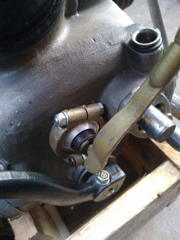

Pour info, j'ai rallongé le poussoir de....5mm. J'en conclue que nous avons le même assemblage.
De mon coté, ca marche trés bien.
J'ai ensuite installé le système à aiguille, réputé plus endurant que le systéme à billes.

Hier, fabrication d'un poussoir plus long.
Et la, oh joie, on peut débrayer.

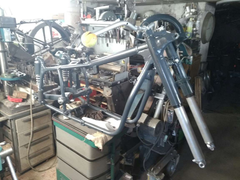

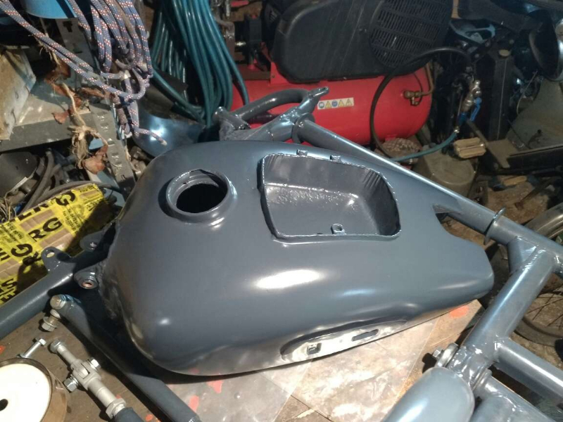

Aujourd'hui, 2ème couche sur le réservoir, les gardes boue.
Et j'ai continué avec le remontage.
Montage de la fourche et ses caches.

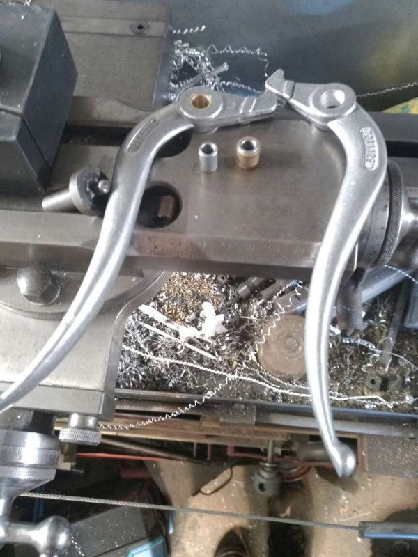

Hier reprise du remontage avec l'usinage de rondelles pour le phare, d'entretoises pour le montage du moteur dans le cadre et des bagues et axes pour les leviers de freins.
Après l'usinage d'une paire d'entretoises moteur/cadre et des rondelles épaulées pour le phare j'ai commencé à modifier les leviers qui viennent en remplacement de ceux d'origine. Ils étaient détruits par l'usure.
Pour supprimer le jeu présent et à venir, j'emmanche une bague en bronze dans le levier dans lequel vient un axe en acier. D'origine, l'articulation est faite par une vis M5 filetage total dans un alèsage de 6 mm.

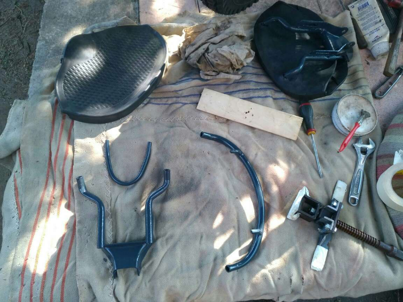

Ensuite la partie que j'appréhendais le plus en voyant les posts sur le sujet : le remontage des selles.
