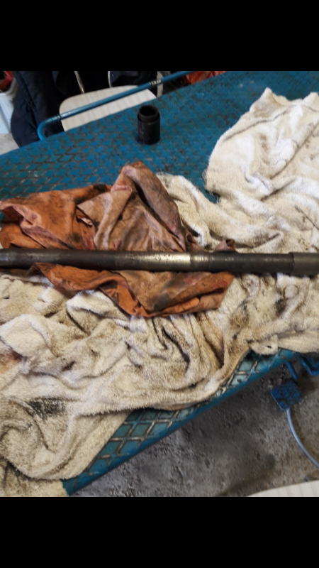

Hello , je pense que je vais commander les mêmes , par contre tu as fais comment pour démonter le dessus des amortos pour sortir le piston , tu as fabriqué aussi un outillage ?
Moi c'est après avoir vu les joints de Gruobel que j'ai commandé les miens, selon son modèle.
Et c'est pour ça que j'ai fabriqué l'outil "pyramidal".

James ouest 31 a écrit :Oui je comprend , sur les trois j'en ai un qui fuit il est bien gras , je vais essayer de le démonter en premier après je vais bien y arriver , faut pas avoir peur de l'inconnu avec ces machines.
Faites voir un essai de rouler sans huile, ou avec un minimum pour graisser.
C'est peut-être idiot, mais je peux vous dire que j'ai déjà fait quelques milliers de km sans huile, ou du moins quand il ne fuyait plus.
Et bien entendu il y en avait toujours qu'un qui fuyait, et je n'ai jamais ressenti un défaut de tenue de route.
Je dis ça comme ça

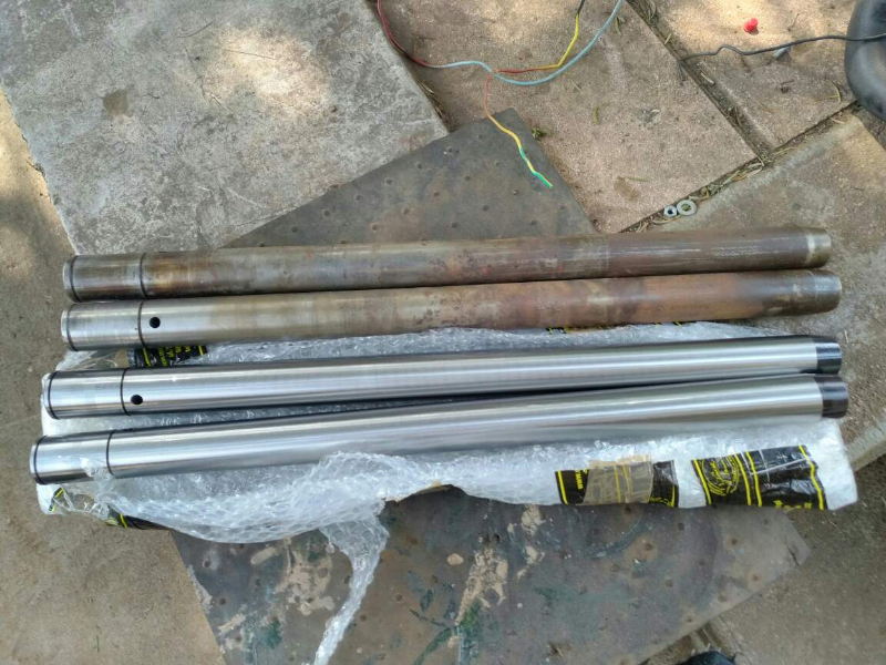

Ce matin, le père Noël est passé, les tubes de fourche sont arrivés. Je vais pouvoir bientôt remettre le châssis sur ses roues.
Les vieux étaient vraiment nazes, ils auraient mangé les joints en moins 100m. Les neufs viennent de chez Oldtimergarage, ça a été long pour les obtenir mais ils valent le coup. Pas de rouille, pas de copeaux à l'intérieur, et les cotes sont bonnes. Le tenancier de cette boutique vends du bon matos, j'y reviendrai.

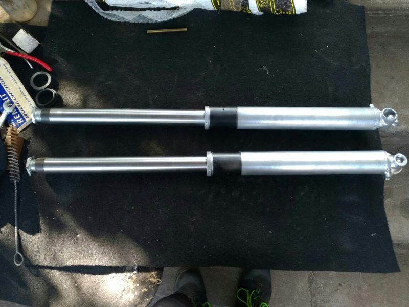

Tout était déjà nettoyé et repeint, y a plus qu'à.
Et voilà, remontage, remplissage avec 130ml d'huile. Bon ça n'a pas l'air aussi onctueux que du Ohlins mais ça devrait jouer son rôle.

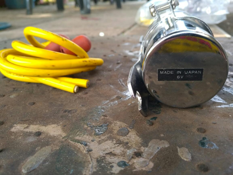

Hier, encore une livraison.
Une bobine haute tension 6v, en principe pour Harley. Mais qui à l'air facile à adapter, idée vue le forum.
Marquée made in Japan, à voir à l'usage. Je suis encore monté avec le distributeur, mais il pourra dégager au premier couac.
