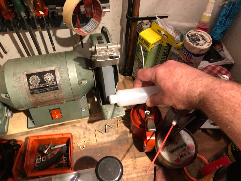

Par la mise à l'air du moteur, les gouttes d'huiles, au bout d'un moment maculent le bas moteur d'huile.
Avec le vent relatif, c'est normal. Cependant, en avoir plein les pompes, c'est lassant.
J'ai donc bricolé un reniflard avec un flacon de 100 ml.
J'ai percé 3 trous de 16mm de diamétre pour être sûr de ne pas créer de surpression.
Messages : 5513
Une durite de diamétre 16mm, un collier et montage.
Ca a l'air de marcher.
Voici le résultat aprés 50km
