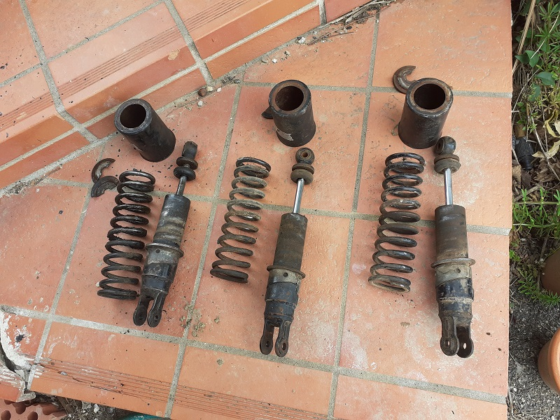

Gruobel a écrit :De retour sur le Dnepr après avoir été occupé par une vanne EGR de Peugeot, de l'entretien sur Hilux, la maison et ses occupants.
Je me suis penché sur les amortisseurs. J'en avais acheté une paire sur arbalèt Ukraine, il sont normalement neuf d'ancien stock. Mais ne sont pas en super forme, plein de bosses sur la tôle et ils fuient.
Mais ça s'était avant de voir que l'amortisseur du panier est également irrécupérable.
Je dois donc en commander un 3eme et rénover les 2 autres.
Je suis alors tombé sur une annonce sur le bon coin. Le vendeur proposait en 5 d'occasion.
Je les ai achetés, ils fuient aussi mais n'ont pas de bosses et sont plutôt en bon état.
Bilan je vais revendre les 2 ukrainiens et rénover les 5 autres. 2 me serviront de pièces de rechange.
Voilà le boulot
Voilà le boulot

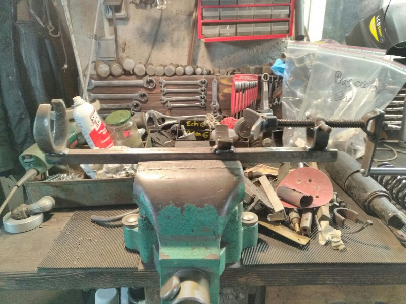

Je vois que je ne suis pas le seul à fabriquer de l'outillage.
J'avais fait ça pour démonter les amortisseurs, surtout pour les remonter sans flinguer la peinture.

Gruobel a écrit :Je vois que je ne suis pas le seul à fabriquer de l'outillage.
Parc contre moi les soudures l’horreur , mais ça tient :lol: :lol: :lol:
