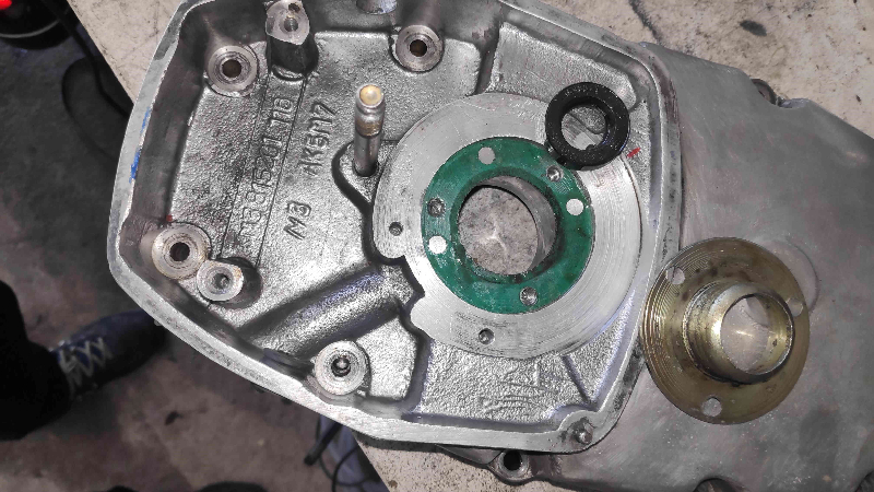

Une fuite d'huile (encore) sur le joint en bout d'arbre à came, pourtant déjà changé mais cette fois avec un joint de chez 123roulements 16x30x7, comme celui côté sélecteur de vitesse, cette fois-ci double lèvres.

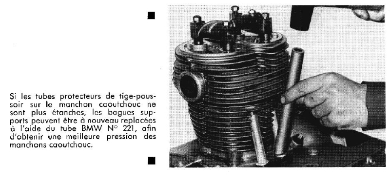

Maintenant je me suis aperçu d'une fuite sur les cabochons des guides de culbuteurs, va falloir encore sortie culasse, cylindre piston et changer les caoutchoucs. Heureusement c'est à gauche :) .

Ne vas pas tout démonter pour si peu , avec un bout de tube du diamètre qui va bien ouvert pour laisser passer les tube de tige et un petit coup de maillet pour recomprimer les caoutchoucs, si tu as compris c'est parfait sinon...bon courage.
Ce n'est pas les tirants qui ont lâché sur l'Oural, c'est les écrous au pas fin.
J'ai trouvé une photo qui parle mieux que moi

J'ai suivi tes conseils et effectivement j'ai gagné un peu d'étanchéité (mais hélas pas assez)... et je pense en avoir trouvé la cause.

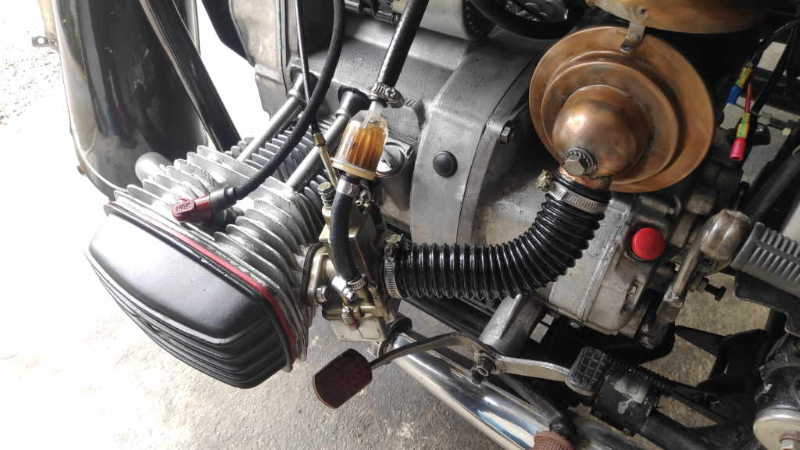

En parallèle un autre soucis, la liaison carbu filtre à air, le manchon caoutchouc est déformé et ne tient pas bien en place :
Portée en biseau côté carburateur
Alors pour cela, j'ai réglé le problème avec du tuyau DN40mm de tuyau d'aspirateur.
Oui je sais, certains aiment conserver l'origine et je peux comprendre, mais pour moi il faut que ça roule.
C'est propre et super bien fixé
Quand je dis "je pense avoir trouvé la source du problème."
Ce produit prévu pour traiter les pneus a considérablement assoupli les caoutchoucs,donc déformation de ces derniers :mrgreen:
