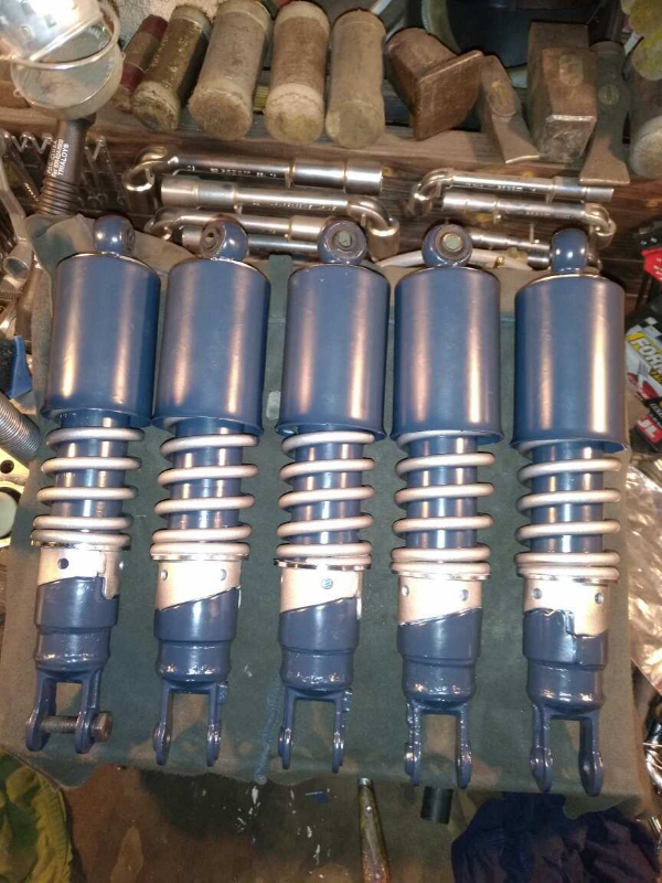

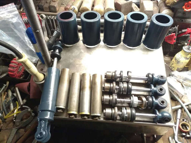

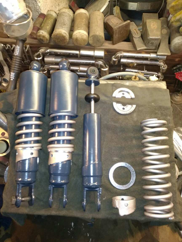

De retour sur le Dnepr après avoir été occupé par une vanne EGR de Peugeot, de l'entretien sur Hilux, la maison et ses occupants.
Je me suis penché sur les amortisseurs. J'en avais acheté une paire sur arbalèt Ukraine, il sont normalement neuf d'ancien stock. Mais ne sont pas en super forme, plein de bosses sur la tôle et ils fuient.
Mais ça s'était avant de voir que l'amortisseur du panier est également irrécupérable.
Je dois donc en commander un 3eme et rénover les 2 autres.
Je suis alors tombé sur une annonce sur le bon coin. Le vendeur proposait en 5 d'occasion.
Je les ai achetés, ils fuient aussi mais n'ont pas de bosses et sont plutôt en bon état.
Bilan je vais revendre les 2 ukrainiens et rénover les 5 autres. 2 me serviront de pièces de rechange.

Du beau boulot, bravo,
Je ne voudrais pas te saper le moral, mais ce genre d'amortisseur je n'ai jamais réussi à les tenir plus de 2 ou 5000 km sans fuites, mais c'est pas grave puisse qu'on peut les démonter et les refaire à l'infini.
Je les avais changé pour des 2007, et ceux là aucun soucis, ça te change la vie.
Et aujourd'hui sur mon 2019 j'ai récupéré ces amortisseurs de 2007 avec des ressorts un peu plus souples pour une question de confort, car on roule toujours à vide sur des grandes distances.
- Messages : 2611
Re: Un Dniepr pour Faustine
moi non plus. l'ar droit c'est mis à fuir fortement et a coulé sur les garnitures de freinJe ne voudrais pas te saper le moral...
J'ai tout changé par des Hagon à gaz.
De mon coté meme constatation , c'est les tiges qui ne tiennent pas le coup !
Acier ou ferraille merdique et joints caoutchouc qui ne tienne pas

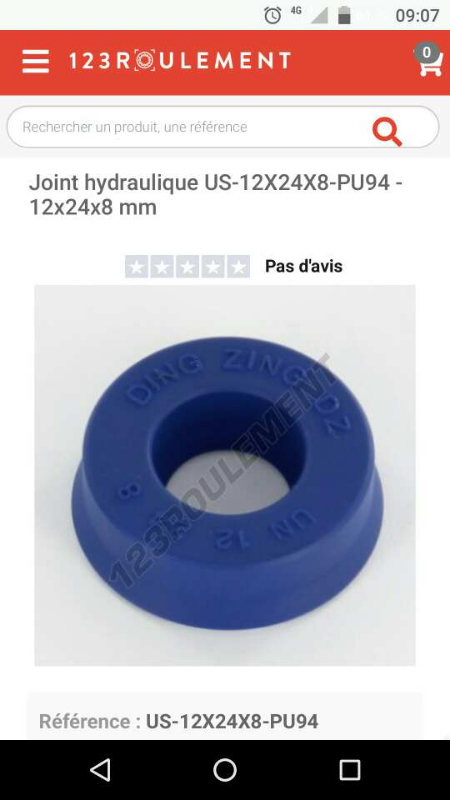

Vous me faites peur. Enfin j'ai essayé d'améliorer l'étanchéité, je n'ai pas monté des joints d'origine. Ils n'inspirent pas confiance.
