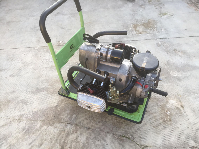

Voilà la gueule de mon moteur pour commencer :
Il est jolie hein ! Ça donne envie de le faire craquer hein, comme vous direz!
Mais LOOOOOOOOL j'ai different problème dessus

Bon ensuite ma boite de vitesse elle fonctionne nickel toute les vitesses passes, même la marche arrière et le point mort (vitesse la plus importante :lol:)
J'ai monté ma boite sans la buté d'embrayage dans un premier temps pour faire tourné a vide le moulin via le kick (vu qu'il fonctionne quand même)
Donc boite non monté le kick fonctionne bien mais une fois monté sur ce PUTAIN de moulin ben que dal, comme si les pistons était soudé a leur chambres!!!! Bref je sais que le problème ne vient pas de ma boite...
Donc je me dis que j'ai surement dû trop serrer quelques choses pour que ces bordel de M..... de piston soient bloqués
Bref faut que je trouve la solution, si vous avez des suggestions j'écoute
En voulant faire tourné le moulin avec le kick comme le moteur n'est pas sur la bécane , les fixations se sont planté dans le sol et une s'est tordu !!! Ohhhh le machin il doit faire l'épaisseur de mon ptit doigt, je l'ai tordu... Les russes c'est plus ce que c'était lol bref rien de grave je l'ai "DÉTORDU"...

Messages : 3303
juliettedneprmt10 a écrit :comme si les pistons était soudé a leur chambres!!!!
A voir entre moteur / boite, y'a surement quelque chose qui dépasse.
Sans retirer la boite, desserre les fixations et voit si ça tourne

Messages : 5509
Un moteur bloqué peut venir aussi des vis de la douille du kick qui n'est pas assez sérrée (donc qui dépasse) ou des vis du disque d'embrayage;
Perso, mon moteur était bloqué car le nez de vilebrequin était déformé. Le volant touchait le carter.

Non j'avais dejà des doutes sur le fait que ça tourne ou pas...
Je penses avoir comment m'y prendre...
Je vais attendre de recevoir les dernières pièces pour la boite a savoir une nouvelle butée et d'autres pièces à la con...
Ensuite je vais monter le moteur sur la moto, et démonter les chambres à piston ou du moins au moins une... voir si j'arrive a faire tournée ou non... et si sans les pistons ça tourne tj pas c'est que ça vient d'ailleurs un serrage ou autre sinon si ça vient des pistons je saurais d'ou ça provient...

Est-ce que le moteur tournait avant le réassemblage avec la boîte ? Et le kick fonctionne t il aussi sans le moteur ?

Gruobel a écrit :Est-ce que le moteur tournait avant le réassemblage avec la boîte ? Et le kick fonctionne t il aussi sans le moteur ?
Ben comment le faire tourner si tout est fermé, que j'ai seulement accès à mon volant moteur ??? En tout cas je pouvais pas faire tourner le volant moteur à la main, si c'est ça la question, c'est pour ça que j'ai placé la boite de vitesse. J'espérais que ce soit normal et que le kick me ferait tourner ce moteur... Mais là que dal
Et oui le kick fonctionne quand la boite n'est pas montée.
