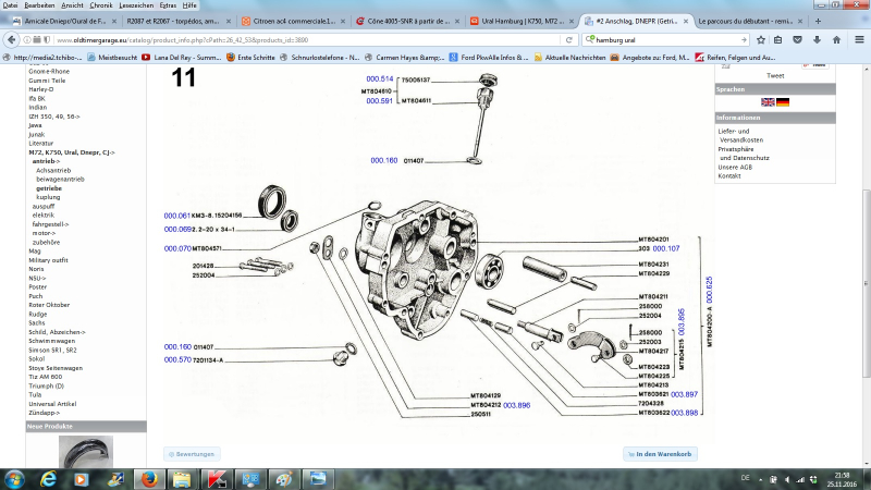

Bref si vous savez où elle va, ben ne vous privez pas, dites moi!
S'il faut je redemonterai le moteur mais je ne démarrerai pas cette moto sans cette pièce dedans!

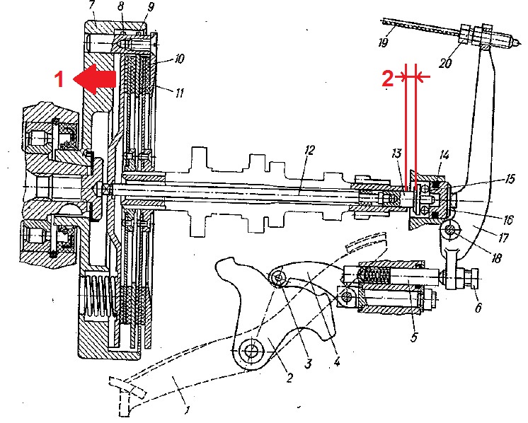

Je pensais à la commande d'embrayage semi automatique mais en fait...non
- Messages : 5509
Quoique si la piéce 804211 est en deux parties..Il ne me semble pas mais bon.
Si tu manipules le levier (pédalier) de vitesse, est ce que l'embrayage semi-automatique bouge?
- Messages : 5509
Cependant, je vois mal le gars qui connait la boite oublier de monter la commande semi-automatique.

Non la 804211 n'est pas en 2 parties et c'est moi qui l'ai monté et elle me restait déjà dans les mains à ce moment là... et oui je vois mal le mec mal remonter la boite de vitesse ... mais bon sait on jamais...Kreuzhof a écrit :Cependant, je vois mal le gars qui connait la boite oublier de monter la commande semi-automatique.
