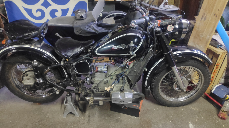

Un ami vient d'acquérir une Ural Rétro. N'ayant pas le temps d'y travailler dessus, il me confie le soin de m'en occuper.
Ural 750 2008 d'un ami
A l'origine des problèmes électriques, des fils partout, un démarreur changé un alternateur en court circuit, des relais bref il va y avoir du travail.
Heureusement que mon ami JPA, spécialiste du genre, va m'assister :D .
N'ayant pas assez de place dans le garage actuel, je devrai pouvoir en louer un autre près du mien...ouf.
Le temps de recevoir la rétro, j'ai fait les vidanges de mon 1100 RT, pas vraiment facile d'accès ces engins carénés à outrance, mais bon, c'est une bonne routière fiable.
C'est mon dnepr MT16 qui va être jaloux, une ural...mias quelle idée :lol:

Etrange moto..., un cadre type M72, un réservoir goutte d'eau, jolie bestiole.
Messages : 860
Ural Rétro dans le garage
westy64 a écrit :Etrange moto..., un cadre type M72, un réservoir goutte d'eau, jolie bestiole.
pas complétement étrange ;) c'est le modele RETRO SIDE QUI EXISTE DEPUIS 2004 en France 8-) y'a meme eu en 2004 side retro avec carton solo-side seulement une année 8-) et jusqu'en fin 2006 RETRO SOLO :) PAR contre ce jour des betes rares à trouver comme toutes les solos jusqu'en fin 2006 en France :!: :?: 8-) quelle soit modele : WOLF RETRO OU CLASSIC (APPELLÉE AUSSI BAVARIAN) :P :P

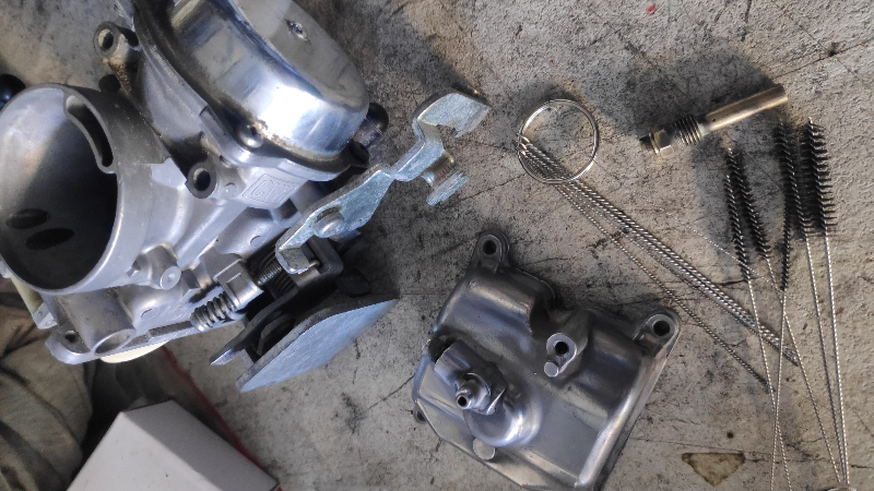

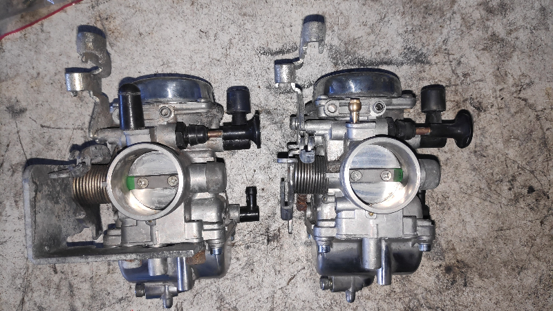

Bon en attendant l'arrivée de la machine j'ai fait une petite révision des carbus.
Deux bains aux ultrasons, les membranes sont bonnes, nettoyage complet des gicleurs et des divers conduits, polissage des cuves et des caches du dessus des membranes histoire de faire un peu propre. Au moins ça c'est fait.
L'alternateur (court circuit) sera déposé chez DevMoto demain.

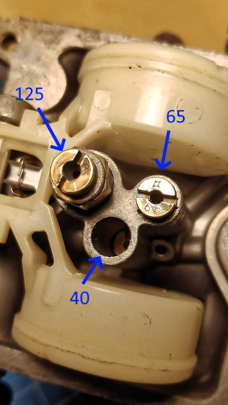

c'est quoi comme gicleurs :?: 40 ralenti et 125 principal :?:

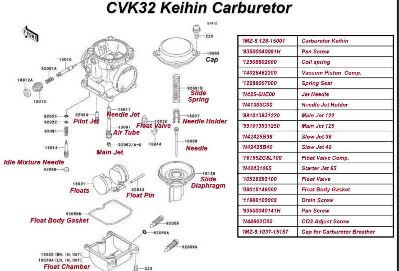

pour de la piece carbus Keihin CVK 32 SUR CE SITE pour Zephir 750 Kawa
https://www.pieces-moto-kristen.fr/
et pour apprendre à connaitre les Keihins de la page 118 à 125
http://www.russianiron.com/eafranke_ural2/PartV.pdf

Principal 125 ralenti 65
Visserie cuve passée en BTR
Pour les brides je suis preneur ;) .
Messages : 860
jolijojo a écrit :Principal 125 ralenti 65
t'es sur du ralenti en 65 :?: jamais vu de Keihin fonctionné avec ça :?: ce serait pas plutot : le gicleur de starter qu'il faut eviter de toucher le moins possible ;)
