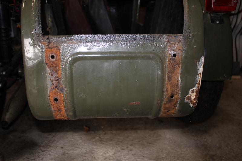

Du coup, vu que j'étais sur le panier, j'ai démonté la trappe du coffre parce qu'il ne se fermait pas bien. Ca donne ça:
Misère...
Misère...
de misère
de misère
L'ensemble monté étant peint en vert ça faisait propre, mais dessous... Comme disent les peintres: "peinture sur merde=propreté" (jpa doit connaître)
Messages : 5514
Re: Remontage ural
De la "Rostreibe". Je ne connais pas le mot en Francais. Rouille de friction?
Toujours graisser deux piéces métaliques fixées ensembles (pas soudées).
Sinon les vibrations ont raison des revêtements, traitement de surface, etc. et ca rouille.
