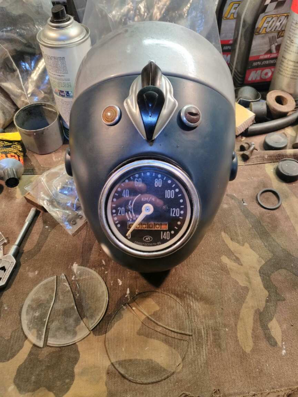

Encore un peu de remontage de bricoles pour rester au chaud.
Démontage du compteur, nettoyage de la vieille graisse, remise à zéro, et changement du verre cassé, changement du fond de compteur (par une photo récupérée sur le net, un coup de vernis pour empêcher l'humidité de le manger, j'avais fait un blanc et noir avant de me décider)
Ça y est le voici une fois dans son trou, j'ai choisi le fond noir, les pignons sont graissés, j'ai réussi à pèter le verre neuf en le remontant, j'ai fini par tailler un carreau dans un boîtier de CD, j'aurais du commencé par la au moins c'est incassable.

Oui, c'est vrai que c'est plus sensible aux uv et aux rayures. Si il vieilli mal, je retaillerai un verre plus épais que celui que j'avais commandé. Et surtout un cerclage, les refabrications n'ont que quelques pattes à rabattre alors que celui origine que j'ai conservé demande plus de force pour être remonté. C'est la que la boulette est arrivée.

Tu n'es pas manchot non plus et tu es comme moi, tu pars d'une machine qui demande pas mal de travail.
Merci pour les compliments, mais allez y mollo. On verra lorsqu'il sera remonté, si il peut aligner les kilomètres sans aligner les pannes, là vous pourrez balancer les fleurs. :D
Pas bête le coup du couvercle anti UV, mais en Haute Saône on est peinard niveau UV. Mais par contre pour le protéger de la pluie ou du lavage ca peut-être utile. J'ai remis des joints lors du remontage mais je ne garantis pas l'étanchéité.

ma question prête à confusion: je pensais au joint d'étanchéité du verre.
quand j'ai reçu mon side, il avait traversé la France sous la pluie, et l'eau était entrée dans le compteur (on voyait les gouttes sous le verre).
ce joint est-il aussi un simple torique ?
si quelqu'un a des images (ou des liens vers des docs) de démontage-remontage du verre de compteur, je suis preneur.
