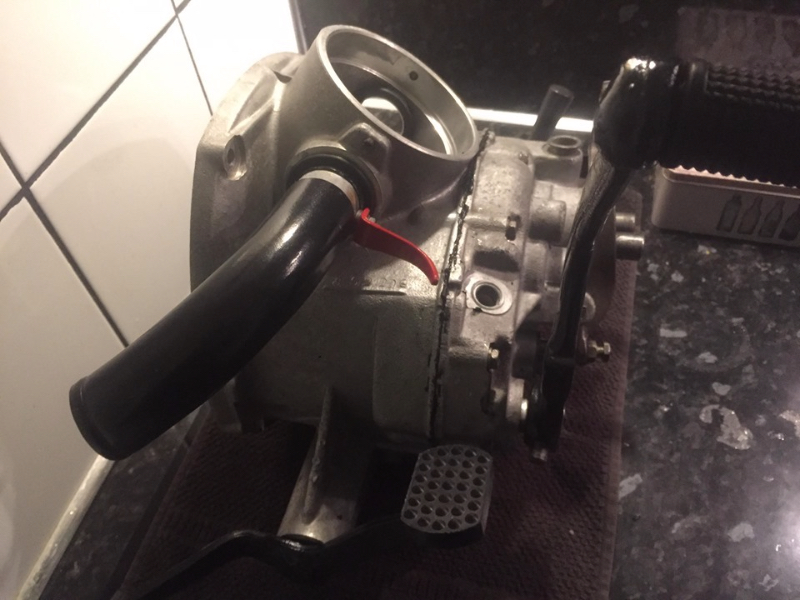

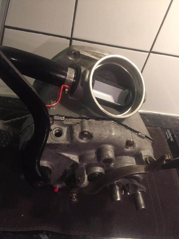

Voilà j'ai récupéré ma boite de vitesse après qu'elle soit passé entre mains d'expert dnepr !
Bon il me reste 2 ou 3 choses a faire quand même mais j'en vois le bout après plus d'un an sur cette titine
Voici quelques photos en attendant : Bon là va falloir couper la pâte à joint qu'il m'a mis parce que ça fait un peu dégeulasse... (même si ce n'est pas le plus important)

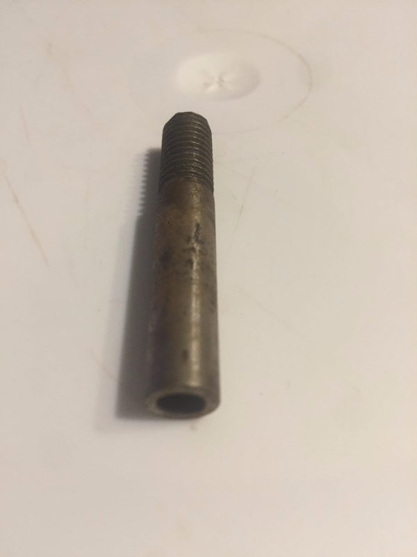

J'ai aussi un petit problème, un problème que vous avez surement tous eu!
Vous connaissez cette petite question qui lorsque vous montez un meuble IKEA, qui vous demande où vont les pièces que vous avez dans vos mains alors que vous avez fini de monter le meuble?! Mais avec IKEA en général s'il vous reste des pièces c'est plus ou moins normal, car il prévoit différente disposition du meuble. Mais là, il me reste quelques pièces, la plupart je les ai remplacé par d'autre en meilleur état mais y'en a UNE, je dis bien UNE, je ne sais pas où elle va
!!!!!! RAhhhhhhh
Le mec qui m'a réparé la boite de vitesse m'a dit qu'il reconnaissait la pièce mais ne se rappelait plus d'où est ce qu'elle allait...
Il a pensé à la pompe à huile mais non ce n'est pas ça...
Là il s'agit d'une vis, creuse visiblement mais ce n'est pas traversant! Ce n'est pas un tube. Mais plutôt que de vous faire une description de 6 pieds de long voici des photos : Vous avez vu ! Je suis riche #groslol
Bref si vous savez où elle va, ben ne vous privez pas, dites moi!
S'il faut je redemonterai le moteur mais je ne démarrerai pas cette moto sans cette pièce dedans!
