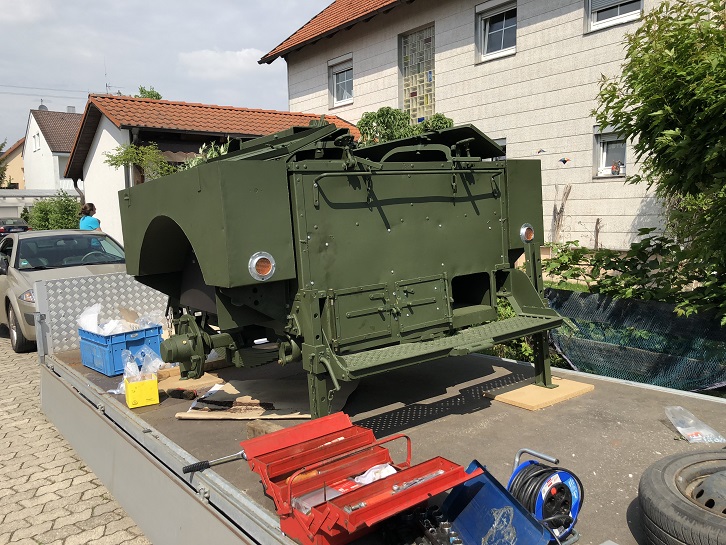

C'est pour cette raison qu'il manque un volet sur ma roulante.
Avec la peinture, ca ne passe plus. Il faut donc que je donne un coup de lime.
Bon, ca fait deux ans que je refléchi :lol:
