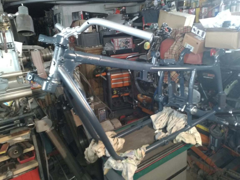

Encore un peu de remontage ce week-end.
C'est la partie de la restauration que je préfère, quand tout va bien. Parce que lorsque ça coince ou ça bloque, l'usage du marteau ou du chalumeau sont interdits par la peinture neuve.
Je vais me remettre sur le réservoir cette semaine et attaquer les gardes boues.
- Messages : 5376
Re: Un Dniepr pour Faustine
Schön!
Cependant, les lois de la mécanique font que ça merde toujours tôt ou tard avec des pièces repeintes toutes belles.

- Gruobel
- Messages : 565
Oui, bonne remarque. Les boulons qui ne rentrent plus dans leurs alèsages, le bras oscillant qui ne passe plus dans le pont à cause de la peinture. Et là limer de la peinture neuve, psychologiquement, c'est dur.
